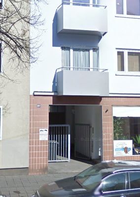

Leider ist unser Haus bei Google Maps verpixelt, man muss sich das ungefähr so vorstellen:
Statt dem Tor ist allerdings die Eingangstür der Kneipe, die Gäste stehen unter bzw. seitlich neben unserem Balkon. Eventuell werden dadurch auch irgendwelche Resonanzen produziert?

Wenn das betroffene Fenster bei Dir ebenfalls einen am Balkon, also unter dem nächst höheren Balkon ist, dürften Reflexionen hier die wahrscheinliche Ursache sein. Ich habe mal an einer Hauptverkehrsstraße gewohnt, jedoch oben im 14. OG und mich immer wieder gewundert, warum da oben der Straßenlärm so laut in der Wohnung wahrnehmbar ist. Reflexionen an der Balkondecke waren die Ursache. Hier kann man, wenn es sich um eine Mietswohnung handelt, reichlich wenig tun, denn Lärmschutzmaßnahmen würdest du wohl kaum anbringen können, wollen oder gar dürfen, das wäre dann Sache des Vermieters.
Also bei mir stehen die Leute direkt unter meinem Balkon, darüber sind natürlich noch weitere Balkone.
Ich dachte eigentlich immer der Balkon würde eher das laute Gequatsche etwas dämpfen.
Problem ist aber auch, dass der Balkon seitlich "offen" ist (nur Gitter hat) und unten außerdem ein Spalt für den Abfluss von Regenwasser hat.
