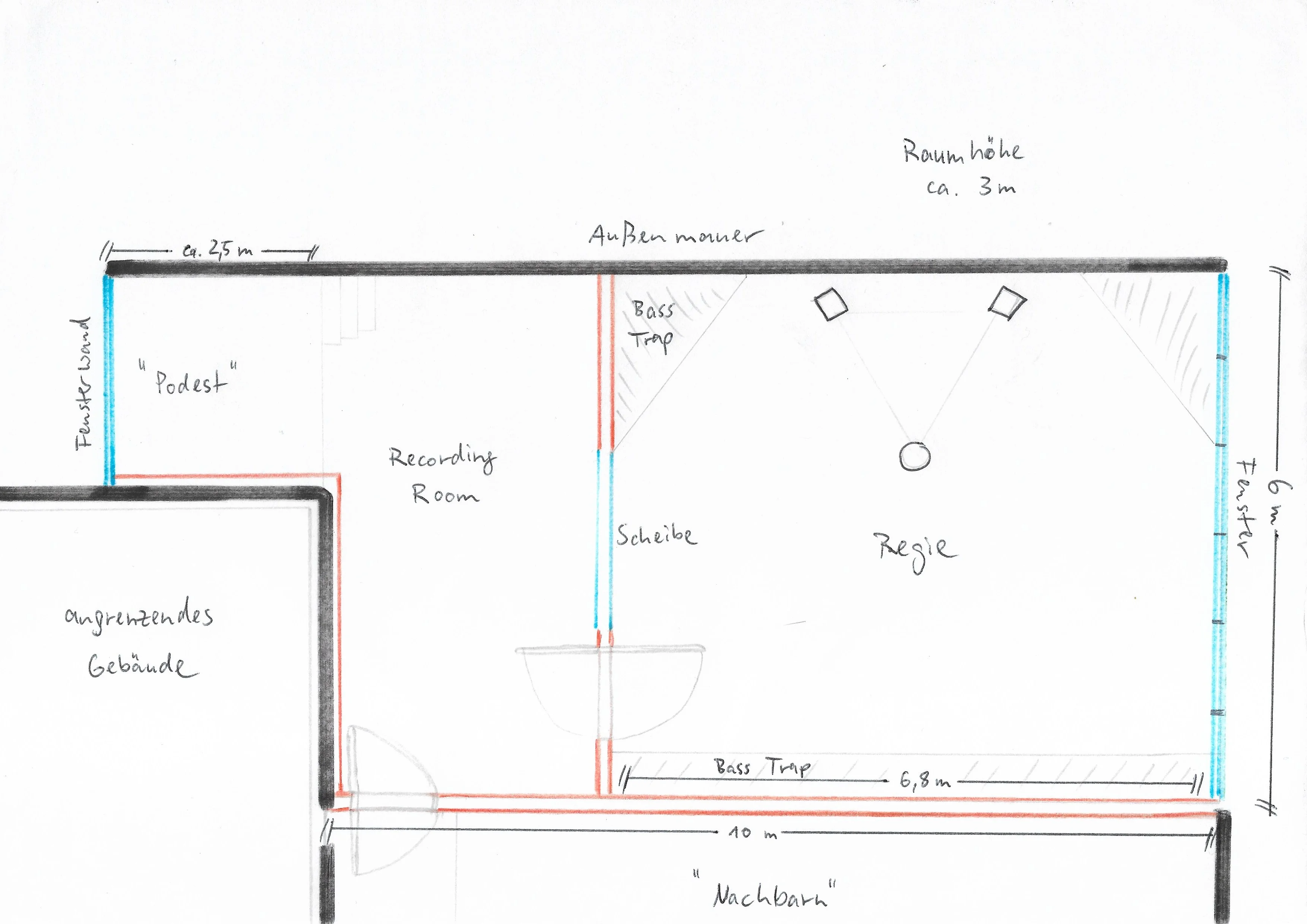

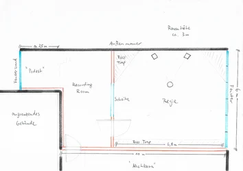

Plan:
(siehe Skizze im Anhang)
In erster Linie geht es um die Isolierung nach Außen, damit wir die umliegenden Nachbarn nicht allzu sehr belästigen, die innenakustischen Maßnahmen folgen dann zu einem späteren Zeitpunkt, wenn das wichtigste hier erstmal geklärt ist.
1.
Die Wand zu den Nachbarn im selben Stockwerk (orange eingezeichnet) wird doppelseitig aus Gipskarton plus Dämmwolle und Luftschlitz dazwischen gebaut werden (3 Lagen GK + 80mm DW – 3cm Luftschlitz – 80mm DW + 2 Lagen GK). Das sollte eine zufriedenstellende Isolierung bewirken.
2.
Als Deckenkonstruktion ist eine Gipskartondecke auf tragendenden Holzbalken (oder Alukonstruktion) geplant, auf der nochmal 100mm Dämmwolle gelegt wird und ein 100mm Luftschlitz zur eigentlichen Decke. Damit erhoffen wir uns eine ausreichende Isolierung nach oben.
3.
Es werden neue Schallschutzfenster eingebaut, sodass Lärm von und nach draußen hoffentlich kaum ein Thema sein werden.
FRAGE:
Bringt es überhaupt etwas die geplante GK-Wand vom Boden entkoppelt zu bauen, wenn der Boden selbst nicht vom restlichen Stockwerk entkoppelt ist?
Wir hatten vor die Aluprofile, an die die GK-Platten angeschraubt werden, auf elastisches Material (zb Sylomer) aufzulegen. Es ist natürlich einfacher und billiger die Aluprofile fest in den Boden zu schrauben und wenn es sowieso nichts bringt nur diese eine Wand zu entkoppeln, dann lassen wir das natürlich bleiben.
Kennt sich jemand mit so einer Situation aus?
Das selbe Problem gilt dann auch für die Decke. Bringt es etwas einen elastischen Puffer an den Rändern der Deckenkonstruktion anzubringen, wenn bsp. die Außenwand sowieso durchgehend in den zweiten Stock geht. Das ganze bringt natürlich auch konstruktionstechnische Schwierigkeiten mit sich, weswegen es definitiv sinnvoll wäre zu erfahren, ob das überhaupt einen Nutzen für uns hat.
Vielen Dank schonmal für (hoffentlich) eine Antwort!
Ciao!

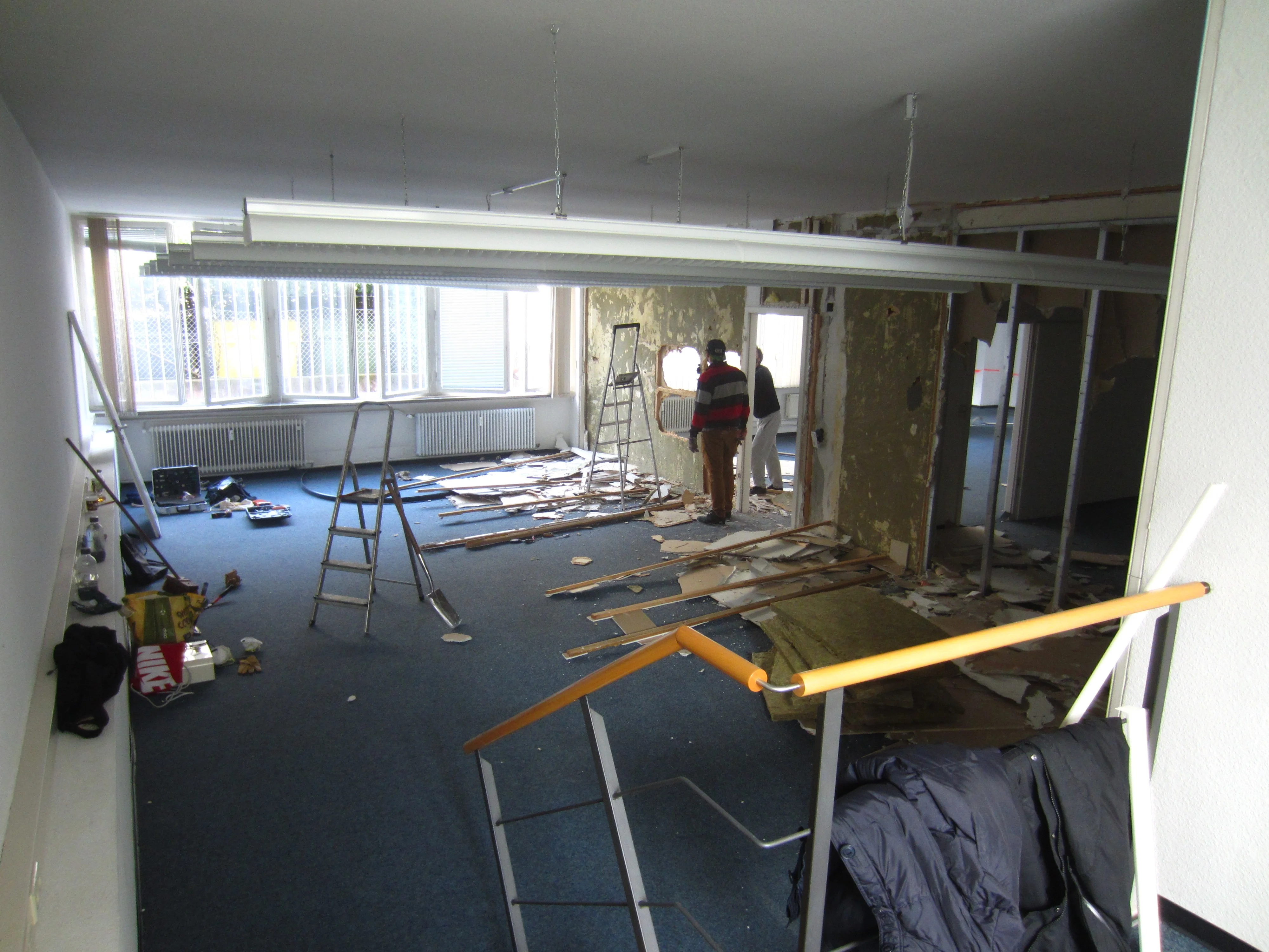

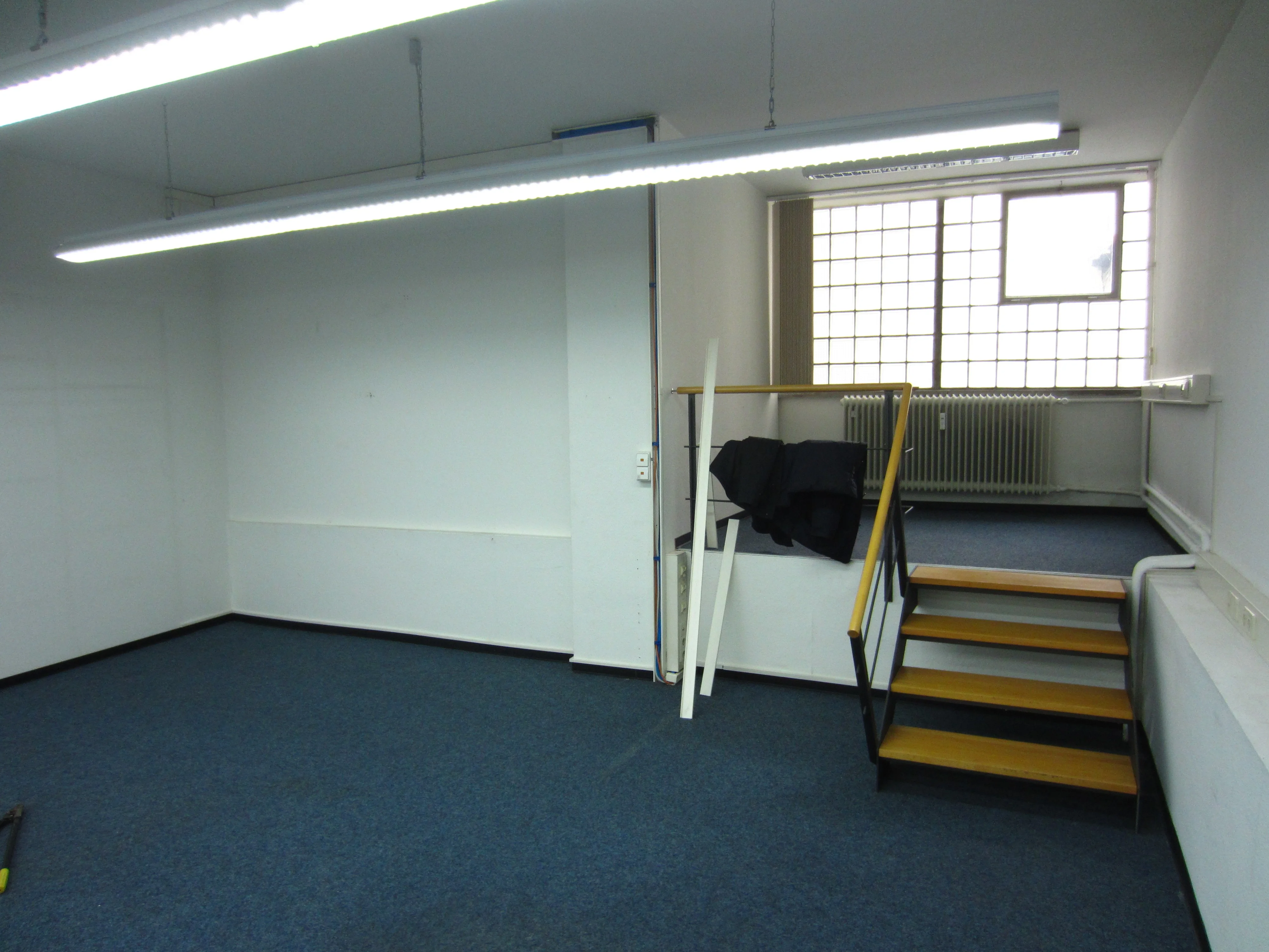

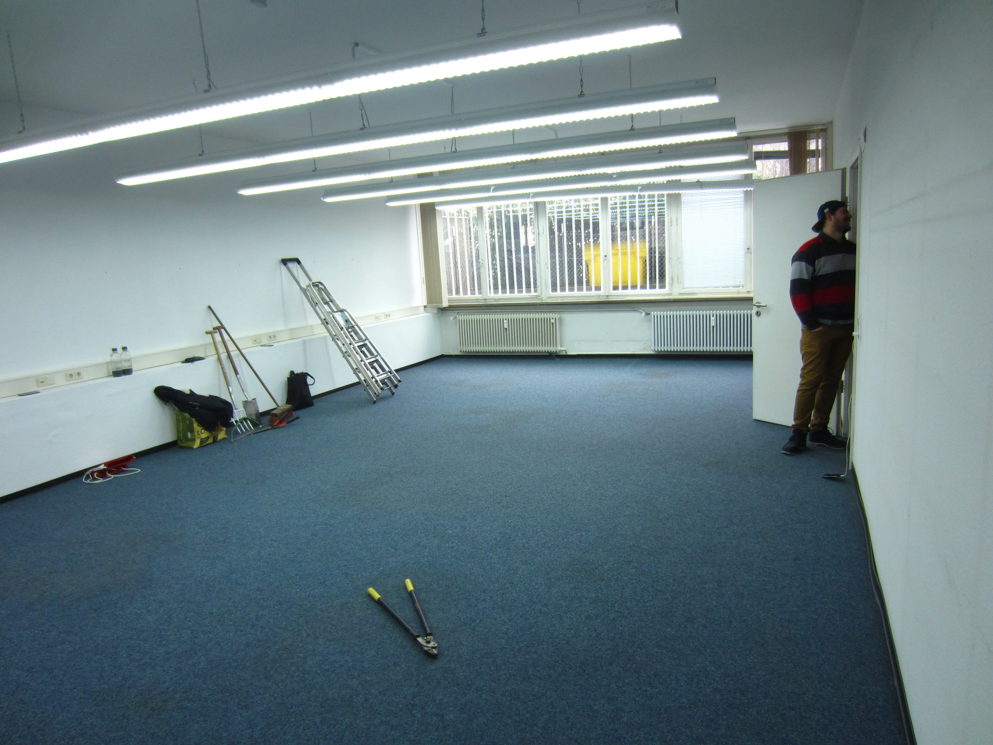

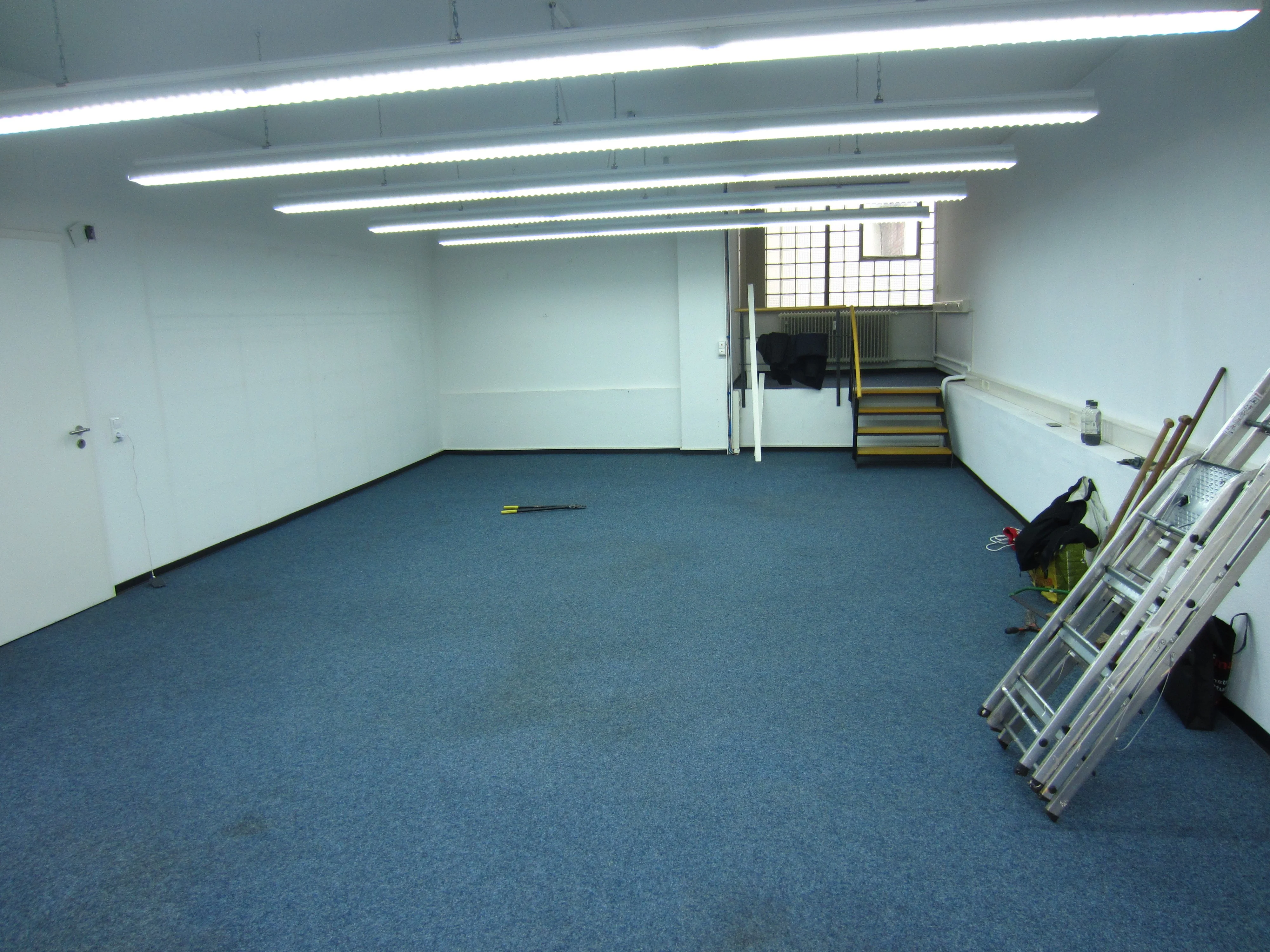

zu den Bildern:
- Plan 1 ist eine ganz grobe 2D Skizze um die Idee zu veranschaulichen.
- bei den anderen Bildern ist noch der alte Boden zu erkennen und die alte Wand, die rausgerissen wurde (hat zu wenig isoliert und die Tür kommt an eine andere Stelle). Die Lampen sind auch weg.
Hi,
bevor ich dir evtl. helfe solltet ihr mehr Informationen liefern.
1: Soll das ganze gewerblich genutzt werden? Bei der Größe gehe ich fast davon aus. Falls dem so ist, warum lässt du das ganze nicht planen? Solch eine Planung kostet je nach Aufwand 1000.- Euro +- .Je umfangreicher die Planung ausfällt desto teurer wird es am Ende natürlich. Ich selbst plane und baue Studios, aber eine online Planung biete ich nicht an. Evtl. findest du hier im Forum jemanden der dir die online Planung macht. Du merkst ja gerade selbst dass es nicht so einfach ist.
Bei gewerblicher Nutzung kann von heute auf morgen das Bauamt vor der Tür stehen ;D Da wird dann nicht nur über Schallschutz gesprochen. Egal ob die Nachbarn kein Problem haben. Es kann aber auch passieren, dass die Nachbarn später ein Problem mit der Lautstärke haben und es euch einfach nicht sagen. Glaub mir, nicht selbst verursachter Lärm geht einem auf die Nerven.
Du hast ja jetzt schon Bedenken, dass ihr eure Nachbarn belästigen werdet; D
2: Sag mir mal bitte was ihr genau in den Räumlichkeiten machen wollt? Musikrichtung, was soll aufgenommen werden, welche Technik ist vorhanden incl. Speaker?
3: Was mir sofort auffällt ist das Verhältnis Regie/ Aufnahmeraum. Warum braucht ihr eine 40qm Regie? Der Recording-Room soll als 2te Regie genutzt werden? Macht das so wirklich Sinn für euch?
4: Warum ist eine RiR nicht möglich? Was bedeutet in eurem Fall statischen Gründen nicht möglich? Wie schaut es mit der Deckenlast aus? Ebenso die Begründung „wohntechnischen“ verstehe ich nicht. Willst du da auch wohnen? Eine RiR kostet bei viel Eigenleistung nun auch nicht die Welt.
Die Aktion mit der Wand zu den Nachbarn wird dir im Bassbereich nichts bringen. Wenn du mit lowcut Filter produzieren willst oder nur Vocal schneidest, dann kann solch eine Wand schon etwas bringen. Nur ob man die dann überhaupt braucht!?
6: Wie hoch ist euer Budget für alle Maßnahmen?
Das würde ich jetzt als erstes machen. Bau Lautsprecher auf und dreh auf Arbeitspegel auf. Geh zum Nachbarn und schau was dort ankommt. Klar klingen eure Räumlichkeiten jetzt schlecht, aber es geht mehr um den Bassbereich. Schau bis zu welchen Pegel es bumm bumm beim Nachbarn macht.Wenn du Drums aufnehmen willst, dann solltest du auch mal bisl trommeln. Spätestens dann wird eurem Nachbarn bewusst was auf ihn zukommt ;D
Überdenkt eure Raumplanung komplett. Meiner Meinung gibt es besser Möglichkeiten für eure Situation. Man könnte den Aufnahmeraum nach rechts verlegen und die Regie nach links, dann allerdings nicht so wie es jetzt eingezeichnet ist. Ebenso wäre es möglich 2 Regieräume und 1 kleineren Aufnahmeraum zu bauen. Nur wie gesagt, man müsste vorher wissen was ihr überhaupt machen wollt.
Reaktionen: chango und Bert4

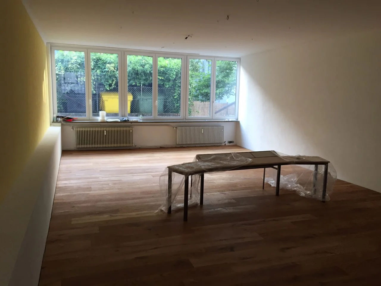

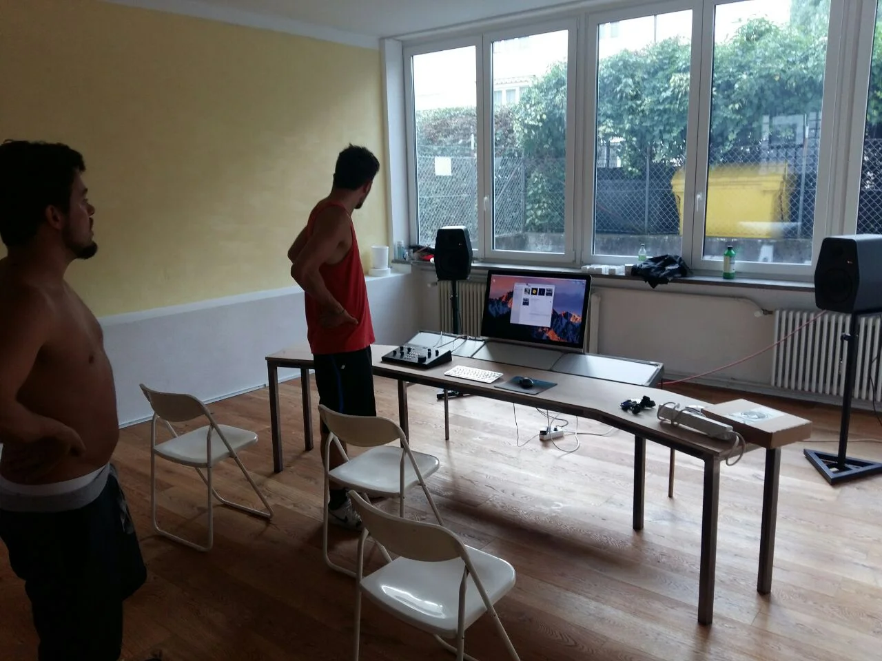

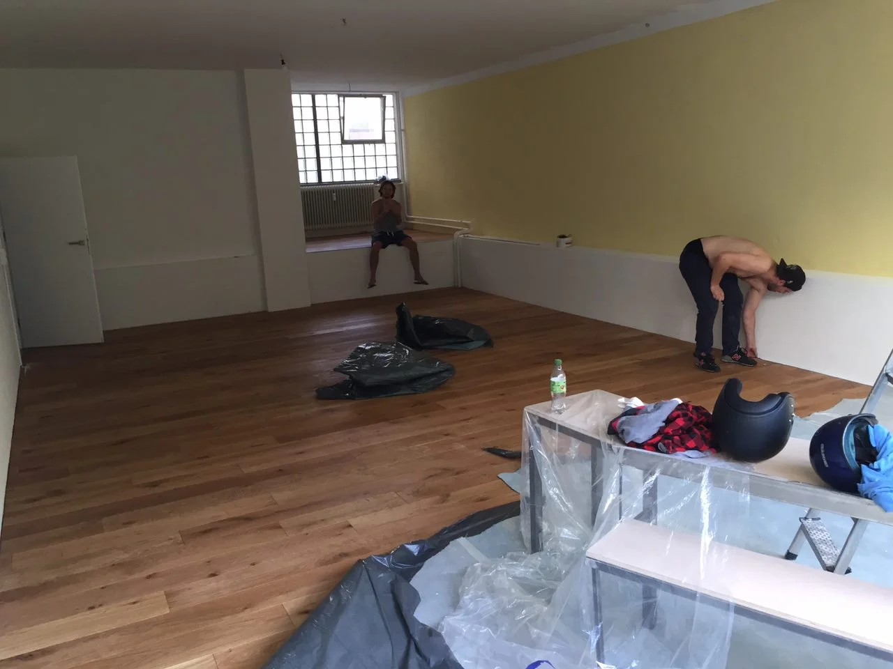

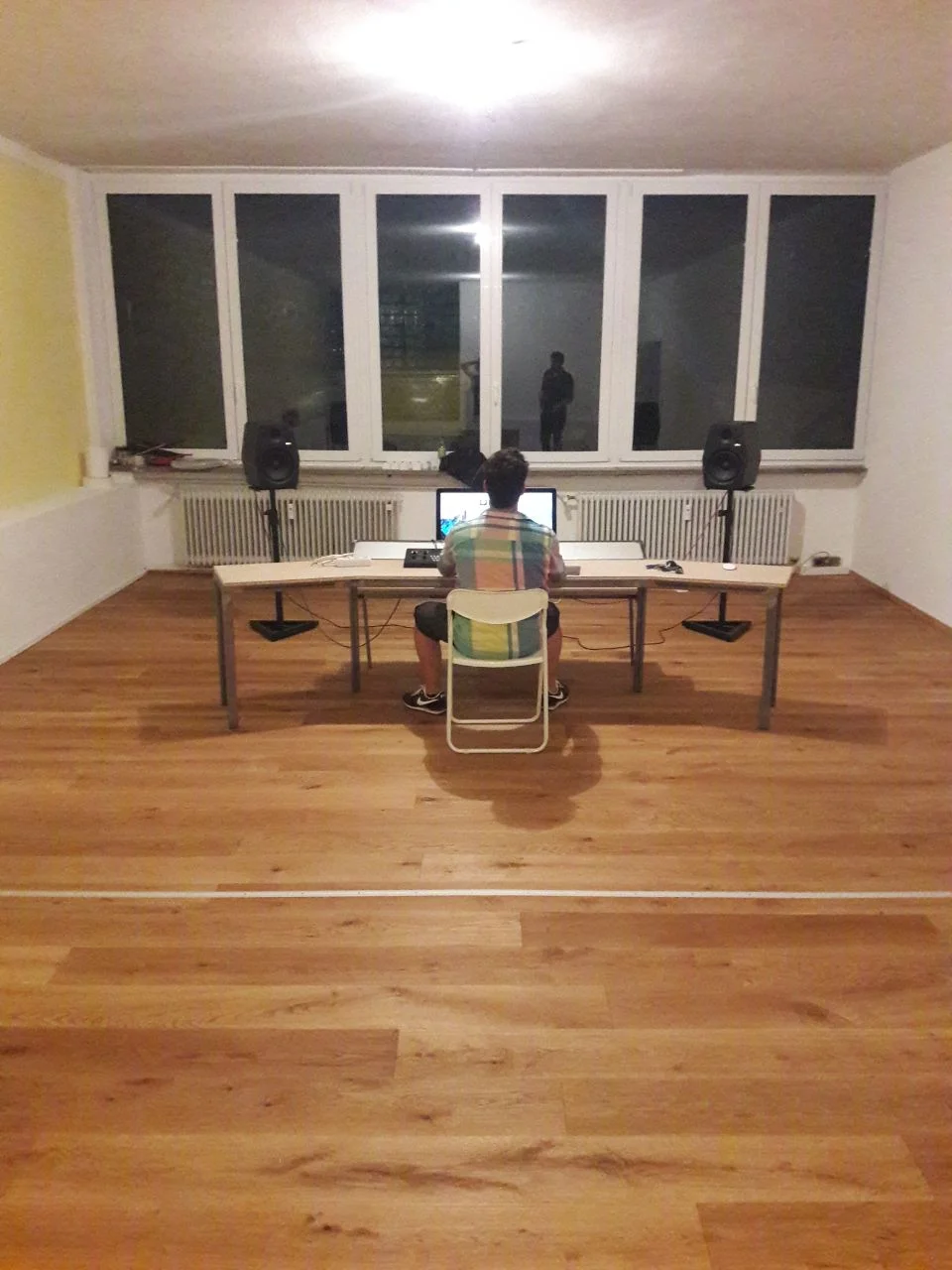

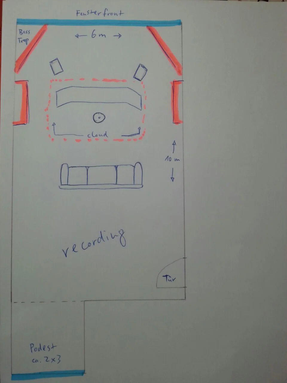

Servus Leute!
Also der Raum ist, so gut es uns möglich war, isoliert. Wir haben eine doppelschichtige Gipskarton-Wand zu den Nachbarn hin gebaut und neue Akustikfester. Alles in Allem war es nicht ganz billig, aber ein Teil wurde von der Hausverwaltung übernommen. die hat uns auch einen schönen Parkettboden spendiert. Wie gut die Isolierung tatsächlich funktioniert, wird sich in den nächsten Monaten herausstellen. Erste Tests waren für alle Parteien zufriedenstellend...
So und jetzt geht es an die Innenakustik:
Ziel ist es schon eine sehr gute Abhörsituation zu kreieren, allerdings spielen auch Wohlfühlfaktoren wie Tageslicht eine Rolle. Wir wollen auch Recorden (Vocals, Drums, Git, Percussion...) aber in erster Linie geht es ums Producen am Rechner, sowie Mixing und Mastering. Budget ist so um die 1000-1500 Euro fürs erste, mit Möglichkeit dann Monat für Monat weiter zu investieren. Wir haben die Möglichkeit das Meiste selber zu bauen denk ich.
Raummaße
- 10x6x3 meter
- zusätzlich 2x3 meter erhöhter Podest hinten links
- vorne große Fernsterfront 6x2 meter
- Wand links (Außenwand) aus Stein, mit "blödem" Betonsockel der unten rauskommt (ca 30cm tief, 1 meter hoch)
- Wand rechts Rigips
- Wand hinten Stein, im Podest Glas
- Parkett Boden
- Decke ist relativ "soft" aus Stroh/Beton Gemisch oder so
- wir sind im 1. Stock
- Boxen fürs erste sind Adam A77X ohne Sub (später wollen wir auf Amphion two18 oder one18 + Sub upgraden, eventuell auch was von Genelec mit dieser SAM room correction Funktion)
- Musikrichtung geht von Electro, Hip Hop bis zu Akustik und Klassik. Auf jeden Fall oft und gern basslastig :)
Unsere Idee war jetzt erstmal
- vorne in die Ecken Superchunk Basstraps (schön dick). Teilweise wird das die Fenster versperren, ist aber ok
- schön große Cloud
- Breitbandabsorber für die Erstreflexionen an den Seitenwänden
das alles aus Isover TP1 Glaswolle, wobei die Breitbandabsorber vielleicht auch aus Glaswolle mit höherem Strömungswiderstand.
- dann erstmal mit REW messen
wenn alles gut soweit dann
- einzelne Bassprobleme eventuell mit Helmholzresonatoren oder mehr Glaswolle zu behandeln.
- weitere Absorber für den hinteren Teil des Raums, sowie Diffusoren um den Recording Bereich klanglich etwas spannender zu gestalten
- Absorber/Diffusoren für die Decke
Probleme:
- Fensterfront vorne geht bis hoch an die Decke, an die Kante können wir keine Absorber anbringen, weil wir sonst kein einziges Fenster mehr öffnen können
- Hinten rechts ist die Eingangstür mit nur 20cm Abstand zur Hinterwand, da können wir keine fetten Basstraps platzieren
- Hinten links ist eben diese Einbuchtung mit dem Podest, der zum Einen die Symmetrie sprengt und es auch kompliziert macht, Basstraps in die Ecke zu stellen.
Für den Podest haben wir uns 2 Dinge überlegt.
- Wand reinbauen und als Vocalbooth und zweiten mini Arbeitsplatz zu nutzen. Hätte den Vorteil dass der große Raum dadurch symmetrisch wird, Wenn das überhaupt eine Rolle spielt für die Abhörakustik in einem Raum dieser Größe.
- offen lassen und als Chill-Ecke nutzen
Wir halten uns auch noch den Alternativplan offen, den Raum zu trennen, um separate Recording und Regieräume zu kreieren, wenn wir in Zukunft mehr Recordingaufträge bekommen. Allerdings sprengt das unser Budget für den Moment und ist auch nicht unbedingt unsere Wunschlösung, es sei denn dadurch wird es einfacher eine "perfekte" Akustik zu bekommen.
Das ist jetzt unsere grundsätzliche Idee. Vielleicht sieht jemand ja auch alternative Aufstellungen der Abhörposition, die eventuell sinnvoller wären... Also wir sind gerne bereit unser erstes Konzept komplett zu überdenken :)
Ciao!
