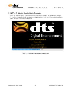

Hi, mit dem Encoder kann man von wav(192/96/48)- dtshd 5.1/7.1/2.0 (m2ts) Surround Sound für Blu-ray Player (DVD(9), Blu-ray erstellen und brennen.

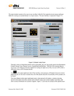

Das erste Bild ist eindeutig von einemMac....
Die ersten 2 Bilder sind aus der Betriebsanleitung
