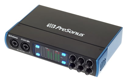

Ich hatte mir mal den gekauft:
Nachdem ich mir allerdings dann dieses Interface gekauft hatte:
, war der KHverstärker nicht mehr nötig.
