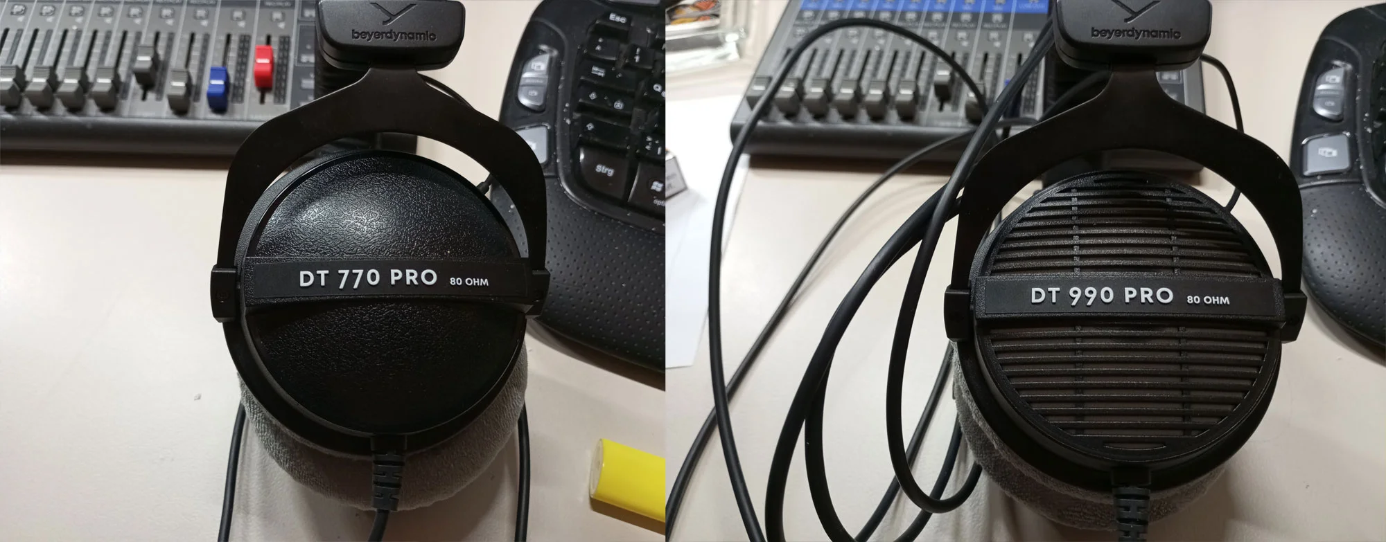

Also bei meinen Beyerdynamic steht recht deutlich am Kopfhörer.
Aber als Hilfe: für ein Handy benötigt man einen Kopfhörer mit 32 Ohm um entsprechend laut hören zu können. Mit 80 Ohm ist der Kopfhörer deutlich leiser und mit 250 Ohm ist die Lautstärke schon sehr gering.
Und als gelernter E-Techniker habe ich bis zu meiner Pension und auch alle anderen LS oder Kopfhörer immer ohne Schaden mit einem Ohm-Meter gemessen schon alleine um festzustellen ob die Spule unterbrochen ist. Man sollte aber darauf achten das Messgerät auf den möglichsten niedrigen Wert einzustellen meist 200 Ohm

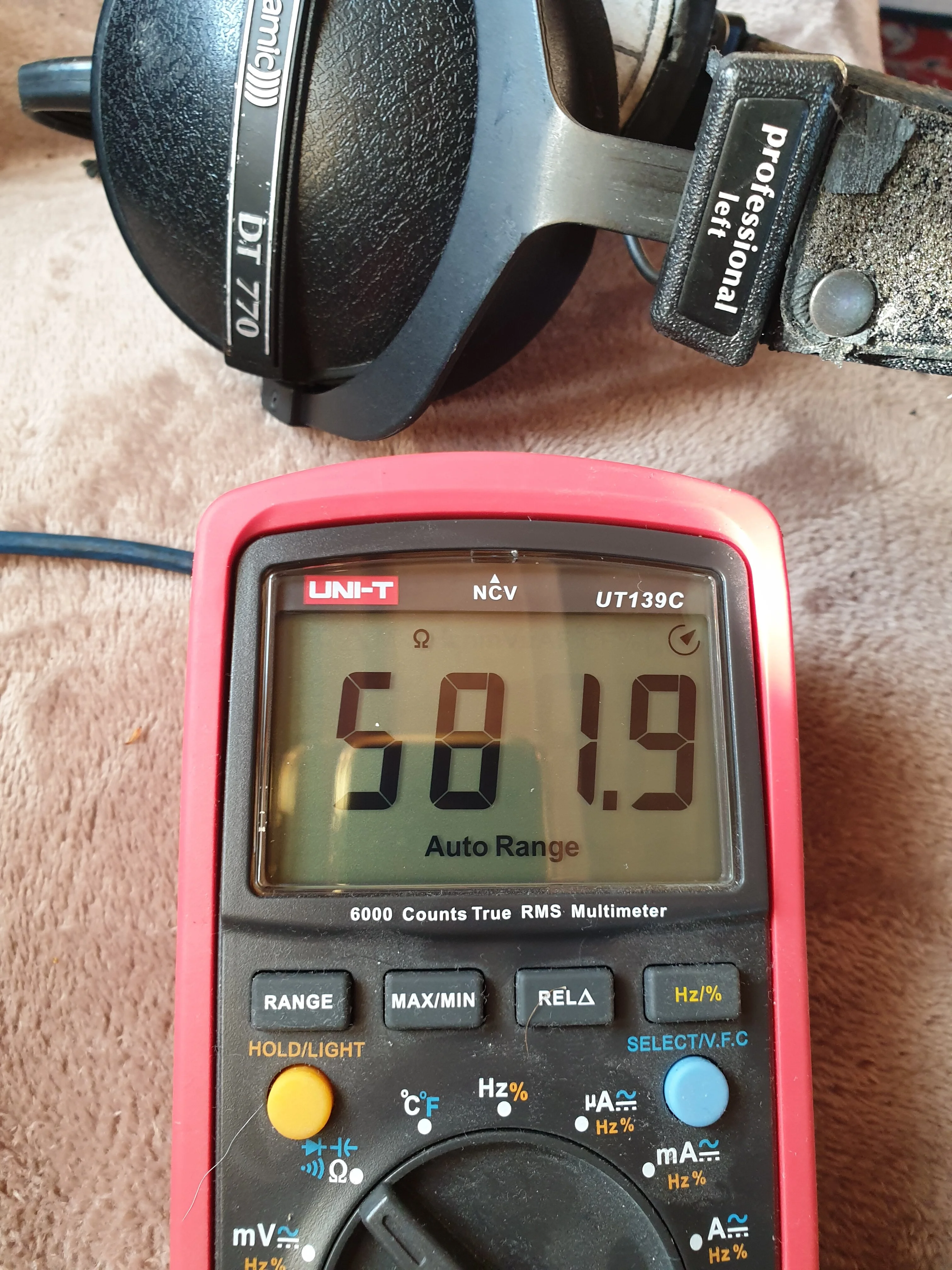

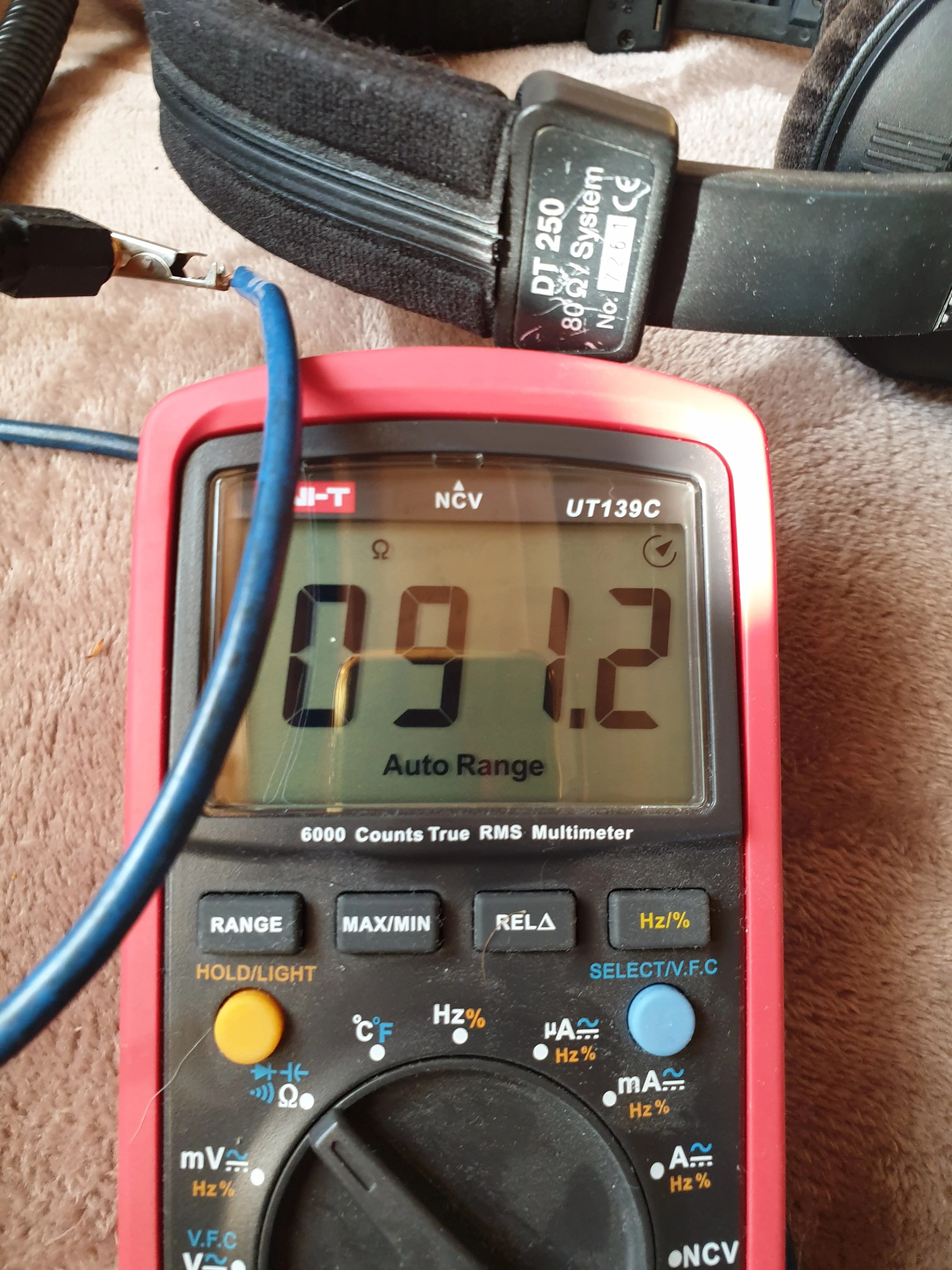

Ich habe einfach mal bei 2 Kopfhörern gemessen:
DT250 80Ohm
Und DT770 600 Ohm

Nein, ich habe Helligkeit in das schwarze Loch gebracht.
Übrigens, die Abweichungen von 80 bzw 600 Ohm ergeben sich dadurch dass immer ganze Windungslagen gewickelt werden und nicht auf genaue Ohmzahl. Abweichungen beim Durchmesser des Spulendrahts ergeben Abweichungen beim Ohmwert.
Hatte der 250Ohm nicht ein Spiralkabel?
Dieses "Edition" Modell hat ein Glattes.
Edit: ach auf dem Foto sind ja ganz andere Modelle. Nevermind.
Auf dem Foto sind uralte Kopfhörer, mindestens 30 Jahre alt. Der DT250 ist noch regelmässig im Einsatz, weil mein Lieblingshörer.
