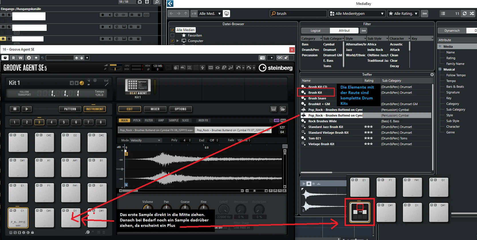

Ich möchte in Cubase AI einen Sound mit einer Snare und Besen für Folkmusik erzeugen.
Finde sowas aber nicht in den mitgelieferten Drumlupes.

Ich weiß nicht, ob Cubase AI das mit bringt, aber wenn der Groove Agent an Bord ist, evtl. mal nach "brushes" suchen. Falls keine Loops dabei sind, selber basteln.
Ja, der Groove Agent ist dabei. Ich werde mal suchen. Zum selbst Basteln finde ich keine brushes.
Du könntest kostenlose Brush Samples oder Brush Audio Loops nutzen, einfach in den Groove Agent droppen und in diesem slicen.

Die Taste F5 könnte interessant sein?

Ich habe damit die Brushes gefunden!
