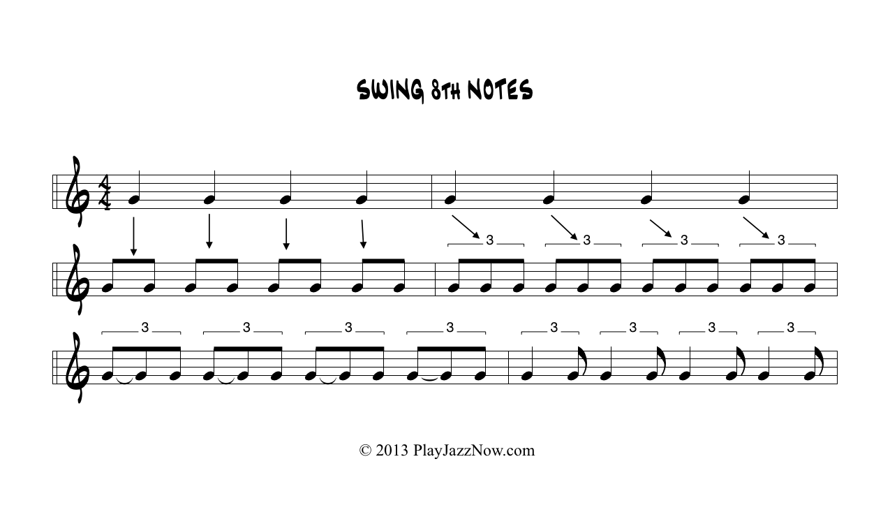

Könnt ihr mir mal ein Bildbeispiel anhängen wie die Notation dann letztendlich aussieht?
Ich würde es so notieren. Beispiel aus dem Netz.
