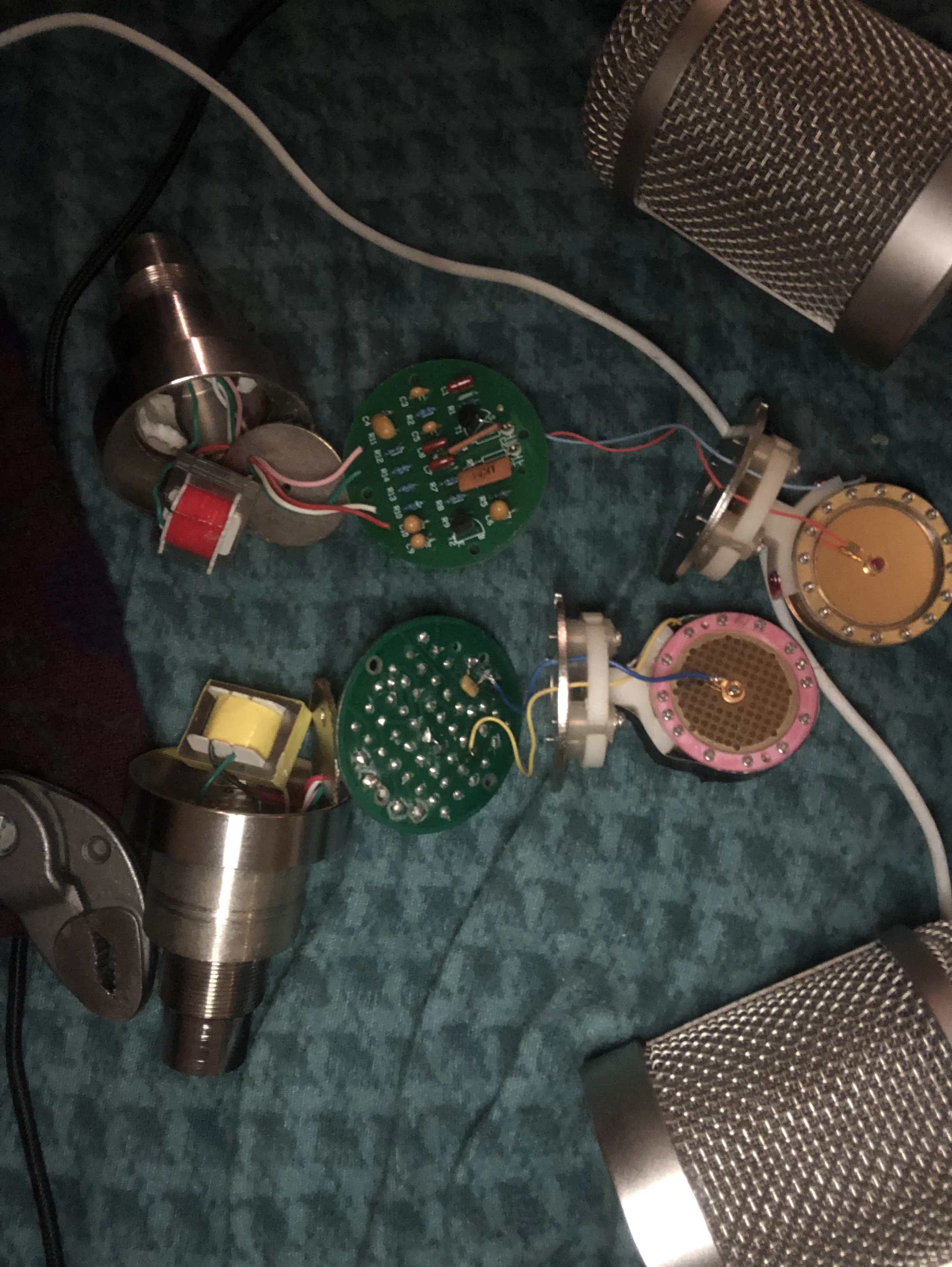

Ich hab hier nun zwei Se Electronics H3600/F47 Feilo U47 fet mäßige Mics rumfliegen, das schon länger bei mir genutzte scheint sogar etwas gemodded, da die Kapsel ein wenig dünner ist und das Heute angekommene, einen PVC Ring mit Messingscheibe darüber besitzt.
Die Ausgangs Transformer sehen ähnlich aus sind aber auch scheinbar nicht baugleich. Die Schaltung basiert auf zwei PNP A105 Transistoren
Das ältere klingt wirklich gefälliger und scheint 32mm zu haben das andere/orginale dann mit 34mm Membran und diese sieht auch dicker aus, die Membran des älteren Mics ist wesentlich transparenter.

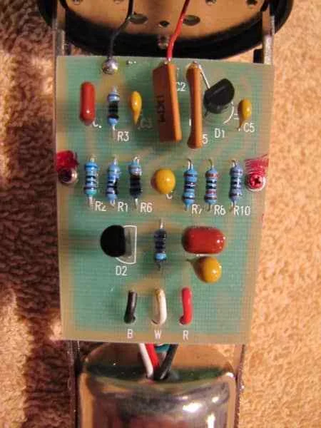

Hallo, so wie ich das auf Deinem Bild (Platine) sehe bzw. vermute hat Dein Mikro keine extra Schaltung für die Kapselvorspannung. Die wird dann einfach aus der Phantomspannung benutzt. Das ist nicht so gut für die Kapsel da der Signalrausch abstand relativ klein ist. Daher auch wahrscheinlich das hohe Rauschen in Deinem Mikro. Übliche Vorspannung so ca. 50 Volt.
Ich würde in dieses Mikro keine Kapsel für 100 Euro oder mehr einbauen, das lohnt sich nicht.
Ich selber habe ein t bone sc1100 umgebaut und eine ak67 Kapsel von advanced rein.
Für mich klingt es super; würde es als sehr smooth bezeichnen, im Gegensatz zu vorher. Alles andere im
Mic habe ich org behalten; muss man meiner Meinung nach nicht unbedingt ändern.
Im Sc1100 ist aber auch eine extra Schaltung für die Vorspannung. Bevor man aber einen Umbau tätig
sollte man sich vorest mal Schaltungstechnisch mit dem Thema beschäftigen.

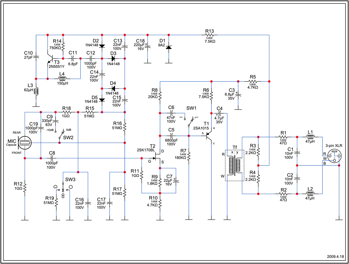

Habe Dir zur Ansicht ein Schema beigefügt.

Danke für den wichtigen Hinweis mit der Phantomspannung, ja wieder was gelernt, hmm doof bzw dann irgendwie bissl schade ums Geld, aber trotzdem klingt das Mic gerade für Pauke in Decca Tree Anordnung mit nem paar Studio Projects C1 echt gut.
Ich weiß da werden jetzt viele hier drüber schmunzeln, aber diese ganze Chinamics waren jetzt echt nicht sonderlich teuer und dafür taugen sie.
Werde mal am Recorder ausprobieren wie das ganze mit nur 24v Phantomspannung aussieht. Dachte bis jetzt immer das diese Schoeps artigen Schaltung doch meist sehr einfach gehalten ist….:smil46a4bf6f3cb89:
grüße
Ja Wahnsinn die Schaltung, sehe das mit dem MIC basteln ist echt so ne Sache für sich und dein Z3300 finden wohl viele ganz dufte.

Muss dann leider akzeptieren das bis auf das JM47a (das Platinen und mehr Transistoren hat), weiterführende Mods meiner Mikros keinen großen Sinn machen.
Werde dann mal die Transformer Ratio ausmessen…

Die F47 Mics haben dann hier Schoeps artige Schaltung mit zwei SK30a Fets verbaut, was wohl eine sehr einfach gehaltene Schaltung ohne einstellbaren BIAS Wiederstand zu sein scheint.
Heute werden aber meist 2n3806 PNP Fets verwendet, die 117 PNP Variante hingegen taugt was ich gelesen habe hierfür nicht.
Der Vintage Sound meiner Chinamics kommt hier offenbahr durch die SK30a Fets und den 9:10 Transformer zustande was bei Group DIY so zu lesen war, welche ein eher schwächeres Signal in den Transformer schicken, damit hier nichts verzehrt.
