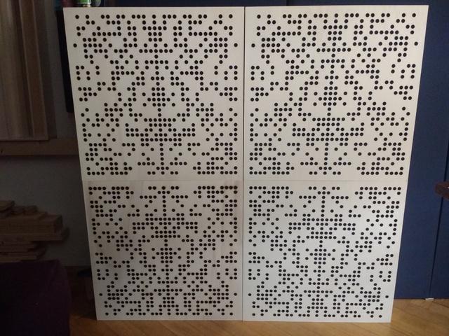

Moin,
weiß jemand, ob es Tutorials zum Bau von Scatterplates gibt, die in der Größe anpassbar sind?
Es müssen keine komplizierten Diffusoren sein sondern Platten wie sie Gik und andere anbieten um damit die Absorber zu bedecken.
Nehme an, ein bestehendes Pattern kann nicht einfach in der Größe skaliert werden. Wenn man ne indesign oder illustrator datei hätte könnte man sowas ja ggf an ein Fräszentrum weitergeben. Ohne die Preise zu kennen denke ich, dass das nicht sonderlich teuer sein wird.
Kennt sich da jemand aus?

Beste und einfachste Idee ist eine MSL, sprich eine scheinbar zufällige Abfolge von verschieden breiten Latten.
Siehe gearslutz thread bzw whitepaper von myroom acoustics, MRAD MKII
Patent der einer 2d Variante
DIY Binary Amplitude Diffuser anyone?
Die habe ich nachgebaut, ca. 20 min pro Panel am Lasercutter. Datei aus dem gs thread. kann ich dir gerne auch zukommen lassen, sollten die Links nicht mehr funktionieren.

Ich nehme an, dass die Lochgröße bzw das Pattern nicht skalierbar ist, oder? Kann man dann einfach einen Teil des Patterns nehmen um die Größe anzupassen?
Was kostet sowas wenn man das online bestellt?
LG Jens

Irgendwo hat jemand eine nette xls gebastelt, da sieht man schnell warum eine Skalierung nicht unbegrenzt möglich ist. Je nach Lochdurchmesser und "Durchlöcherungsgrad" ergibt sich ein mehr oder weniger erwünschtes Verhalten.
Wenn eine große Fläche abgedeckt werden soll mehrere gleiche Panele verwenden. Dazwischen einige invertierte Panele (Löcher wo keine waren und umgekehrt) einbauen, wird relevant ab 4-5 Panele nebeneinander/übereinander. Barker Code/Chinese Remainder Theorem wären die Stichwörter.
