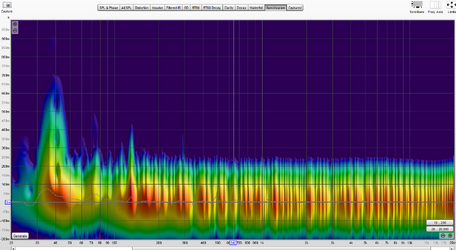

Etwas off topic: Weiß jemand, ob ich die RT60 Ansicht in REW so einstellen kann, dass er auch die niedrigen Sub-Bass Frequenzen anzeigt? Bei mir hört die Linie bei 50Hz auf.
Und falls jemand Interesse hat...ich teste gerade zwei Helmholtz Resonatoren unter den Bassfallen.
Messergebnis linke Seite mit Resonatoren:
Und linke Seite ohne Resonatoren:
