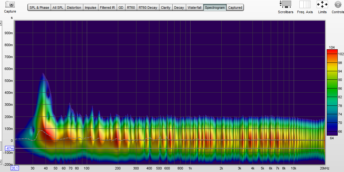

Spectogramm sieht so aus (mit Sonarworks):
Reaktionen: Schlumpfpeter
Das ist das Ende für den Bereich "Raumakustik & Dämmung" :D
Nie wieder die Frage ob Basotect oder Rockwool.
Nachhall habe ich natürlich auch schon behandelt.
von 104 auf 64 db sind nur eine Range von 40 db. Ziel ist es sein RT60 (über 60 db Verringerung) auf eine Nachhallzeit von 200- 300 ms zu bringen.
Reaktionen: Jabir und Ralfe13
Das heißt ich hab zu leise gemessen, oder? Oder kann man die Ansicht vom Spectogramm in REW anpassen?
Zu leise nicht, denke ich nicht. Es sei denn bei man sieht bis -60 Hz so einen Fleckenteppich im Spectogramm. Müsstest du einstellen können.
Reaktionen: Jabir

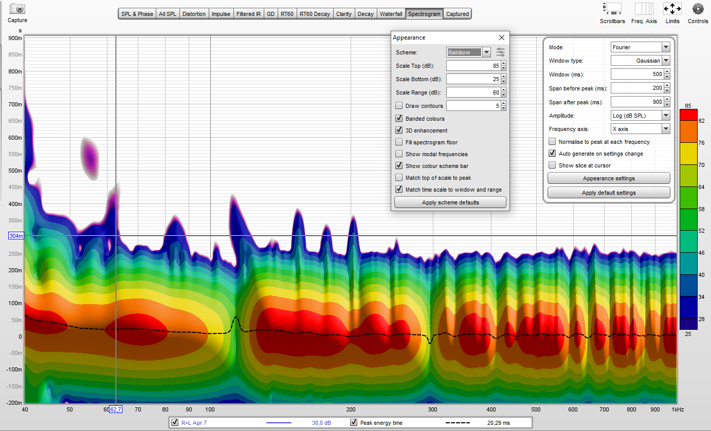

und in der Ansicht ist jetzt der Unterschied zwischen ohne Software, sonarworks und Dirac interessant
Reaktionen: Jabir

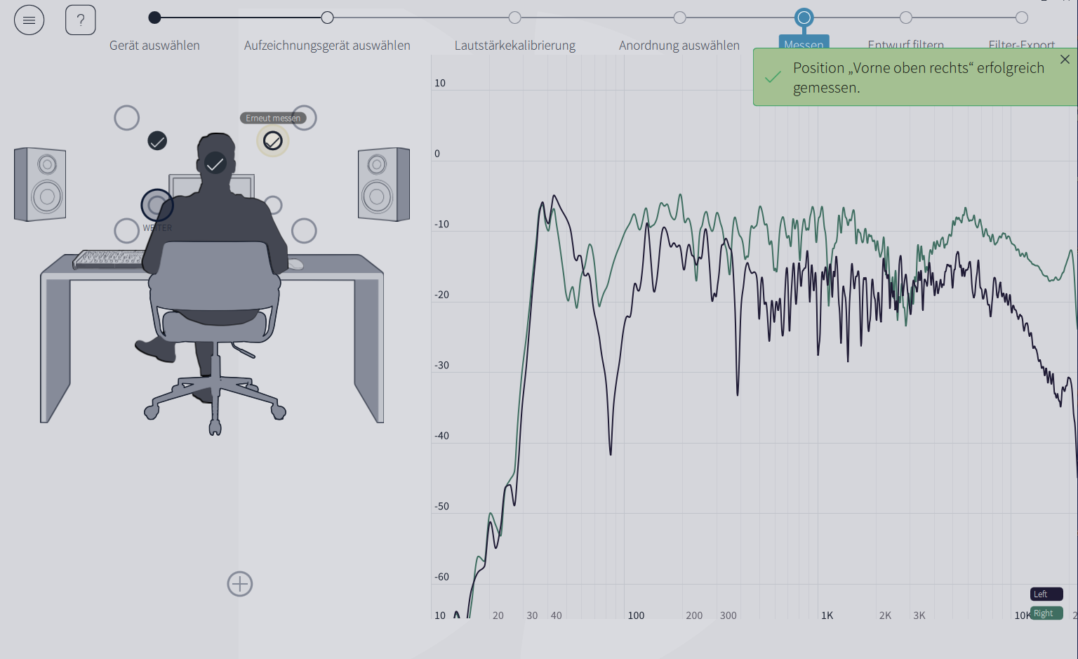

Reiche ich gleich nach. Kurz zwischendurch eine andere Frage. Ich messe gerade Dirac neu ein und habe etwas entdeckt.
Das sind die Frequenzkurven von der Messung rechts oben. Man sieht hier, dass der Einbruch bei ca. 85-90Hz vor allem beim linken Speaker extrem ist. Wenn ich das Mikro auf dem Messpunkt links oben positioniere, ist es genau anders herum. Der Einbruch ist also immer bei dem Speaker extrem, der weiter weg ist.
Nun habe ich mich gefragt, ob sich daraus ableiten lässt, wo die Ursache im Raum liegt?
Sbir oder Mode, lässt sich berechnen und durch speaker rücken plus bei messen pro Rückung verifizieren.
Reaktionen: Jabir
Wie bekomme ich raus, ob es SBIR ist? Hab ja schon ohne Ende rumgeschoben. Das Frequenzloch verschiebt sich leicht, bleibt aber da. Und wie bekomme ich raus, welche Mode es ist, falls es eine ist?
Mode lässt sich über die Wellenlänge berechnen. Guck dir breite, Höhe und Länge des Raumes an und Check ob die Wellenlänge der Frequenz des Loches ein Vielfaches einer der Maße ist.
Sbir würde sich in der Frequenz verschieben, wenn du die Box von der Grenzfläche weg schiebst, welche den sbir verursacht. Das könnte man direkt messen.
Reaktionen: Jabir
Ohne:
Mit Sonarworks (arbeitet bis ca. 1Khz):
Mit Dirac (ebenfalls bis ca. 1Khz):
Die alten Messungen von oben sind nicht mehr ganz repräsentativ, da ich Monitore und Abhörplatz seitdem verschoben habe (zur Frontwand). Falls jemand interessiert ist, kann ich auch das REW File zur Verfügung stellen.
Reaktionen: rocking.xmas.man
Also ich find das ja echt geil! Man sieht recht deutlich, dass sonarworks den frequenzgang begradigt und dadurch teilweise nachkling-Probleme logischerweise stärker werden, während Dirac beides zum besseren verändert. Aus den 700ms bei 40Hz werden ca 500.
Das ist doch was wert. Dafür ist der frequenzgang nicht ganz so grade wie mit sonarworks, das sehe ich nicht als problem
Reaktionen: Schlumpfpeter und Jabir
Ja, finde ich auch ziemlich krass. Hab extra noch ein 2. Mal gemessen, weil es mir komisch vorkam. Hast du eine Idee, wie Dirac das technisch hinbekommt? Also wie kann man überhaupt per DSP auf die Nachhallzeit einwirken?
