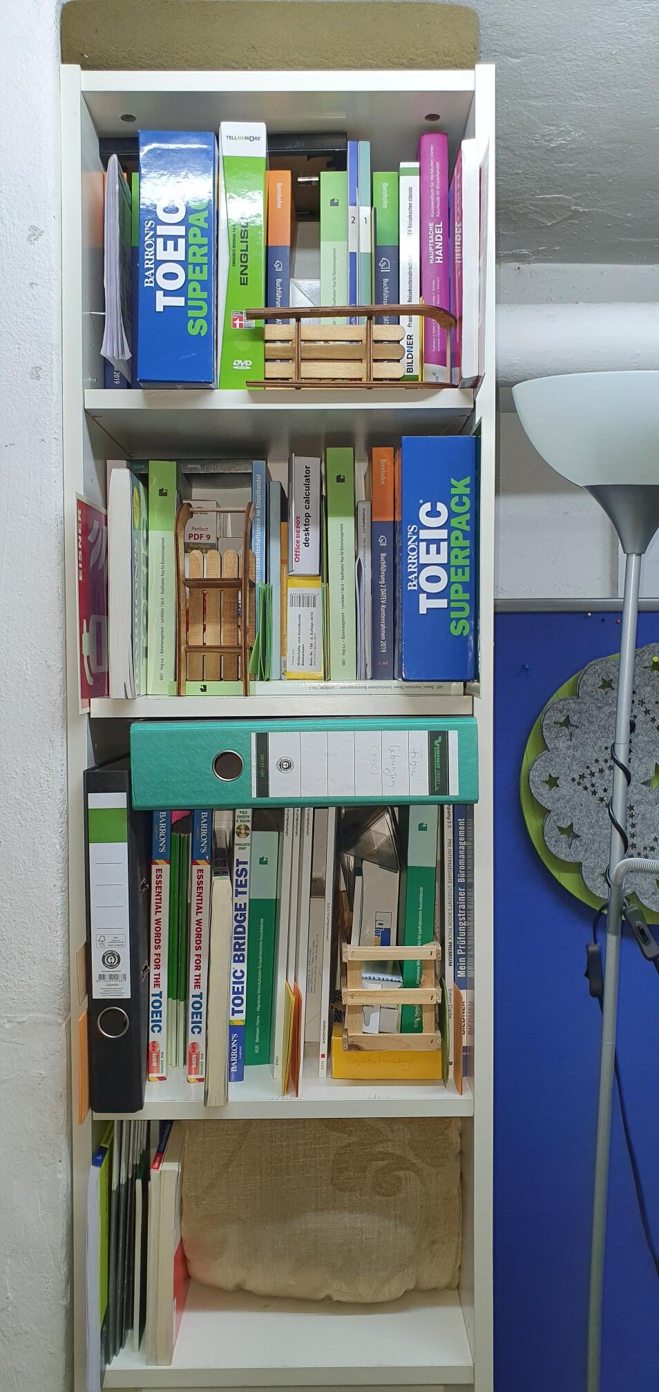

Ist das überhaupt sinnvoll? Widerstand >100 kpa ?
Das wäre sinnvoll, wenn man einen vollen Diffusor aus wenigstens 11x11 Einzelementen zusammenbaut, was bei dem Ding schon wieder etwas umständlich ist. Nachteilig sind die teilweise zu großen Stege. Auch die Waben im initialen thread sind nicht ideal. Ich habe einen solchen D mal durchgerechnet und bekomme zwar ein interessantes 2-fach überlagertes Muster, allerdings entsprechend weniger Energie je Muster. Man kann mit dem klassischen 2D-Schröder mit weniger Material und weniger Aufwand viel mehr Effekt generieren. Man muss ja bedenken, dass die Waben oder Weinkastenfleder auch mit einer Holzplatte zu gemacht werden müssen. Das ist ziemliche Frimelei, wenn das 6-Ecke sein sollen.
