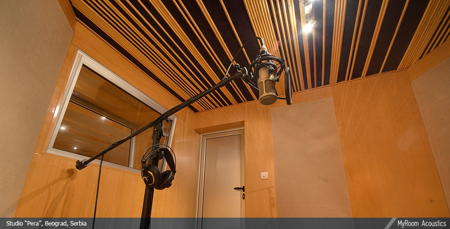

wie gesagt, du kannst ja auch die diffusoren in deinem ersten link verwenden oder vielleicht polis selber bauen... das prinzip der binären diffusion kann man auch mit slats nachbauen, dann wird das ganze gleich mal viel einfacher im diy-verfahren handelbar, gerne auch mit basotect dahinter für den mittenbereich.
So kann das dann aussehen.
252365d1315345470-calculating-slat-slot-width-binary-diffuser-243070d1309599289-can-bamboo-wall-treatment-help-dead-room-big_pic10.jpg
Reaktionen: DaVogi
prinzipiell: ein ausgeglicheneres klangbild schaffst du eher wenn du sowohl auf der decke als auch den wänden beide arten der behandlung mischt anstatt beides auf jeweils eine begrenzungsfläche zu verteilen.
akai hat ein schönes beispiel gepostet wie man so einen binären diffusor bauen kann mit begrenztem aufwand und schöner optik. der große vorteil ist ja dass man große flächen vollständig behandeln kann und dabei gleichzeitig einer überdämmung in den höhen entgegenwirkt.
Kann ich an der Decke leider nicht umsetzen, da RiR gebaut und nur geklebt werden darf.
