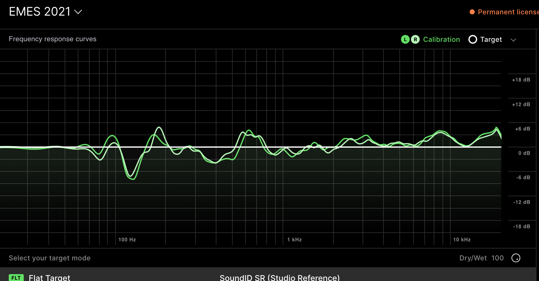

So sieht das zum Beispiel bei mir aus:
Über 0 dB sieht man die Kompensation für Auslöschungen, Darunter für Anhebungen. Ergibt dann einen Nahezu linearen Frequenzband.
Das sind EMES Quartz in einem für Abhörzwecke relativ gut geeigneten Raum. Allerdings ohne akustische Kompensationsmassnahmen.

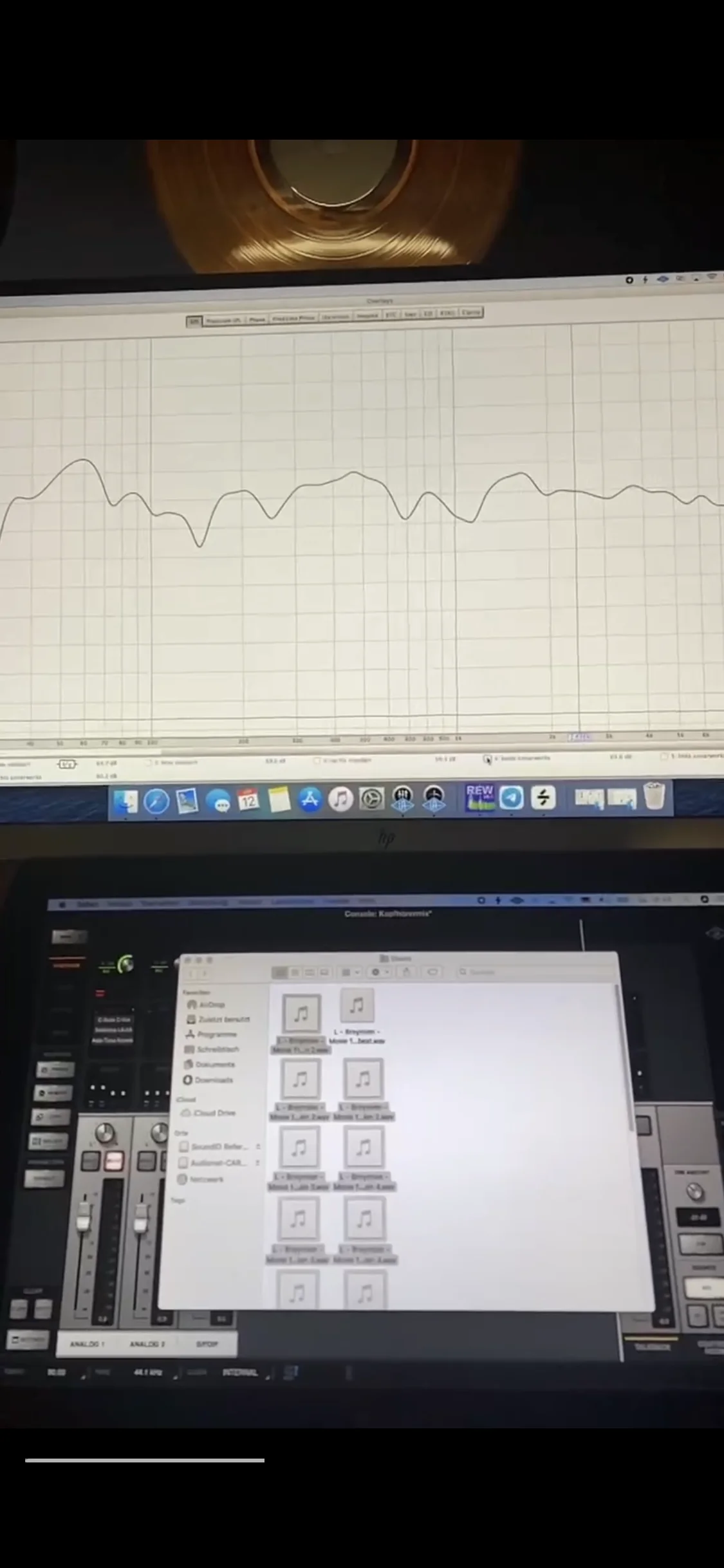

hier mal ohne Sonarworks

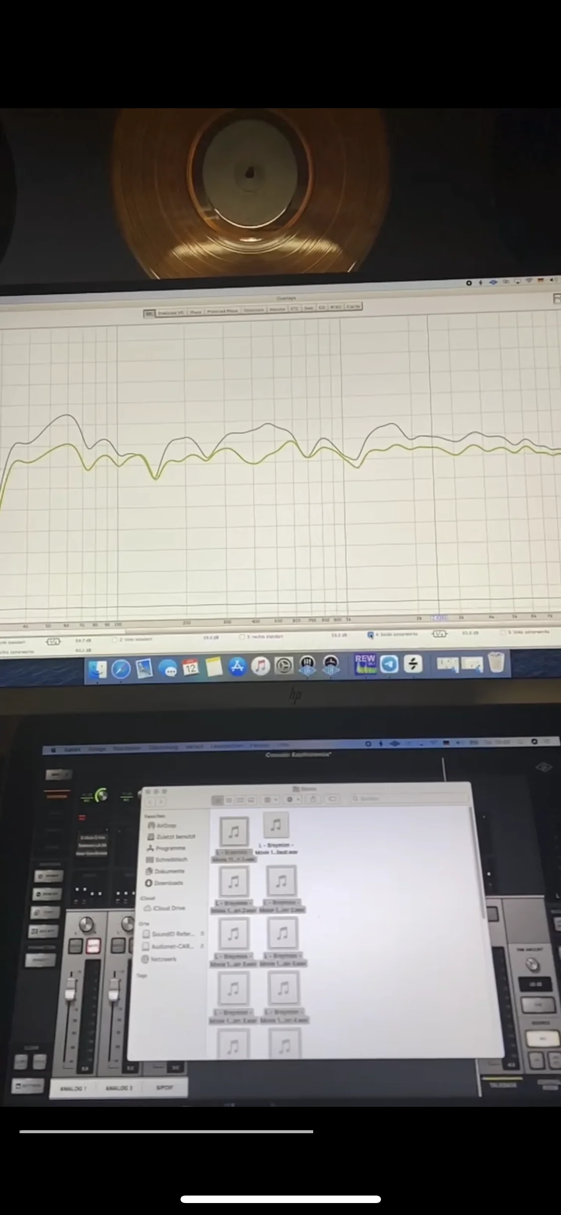

Hier mal mit sonarworks
Siehst du wie die unterbetonunungen bleiben ?
Also der Frequenzgang ist tatsächlich besser aber auslöschung bleibt auslöschung.
Deswegen würde ich fast sagen, dass Sonarworks nur auf no Boost gestellt werden könnte .
