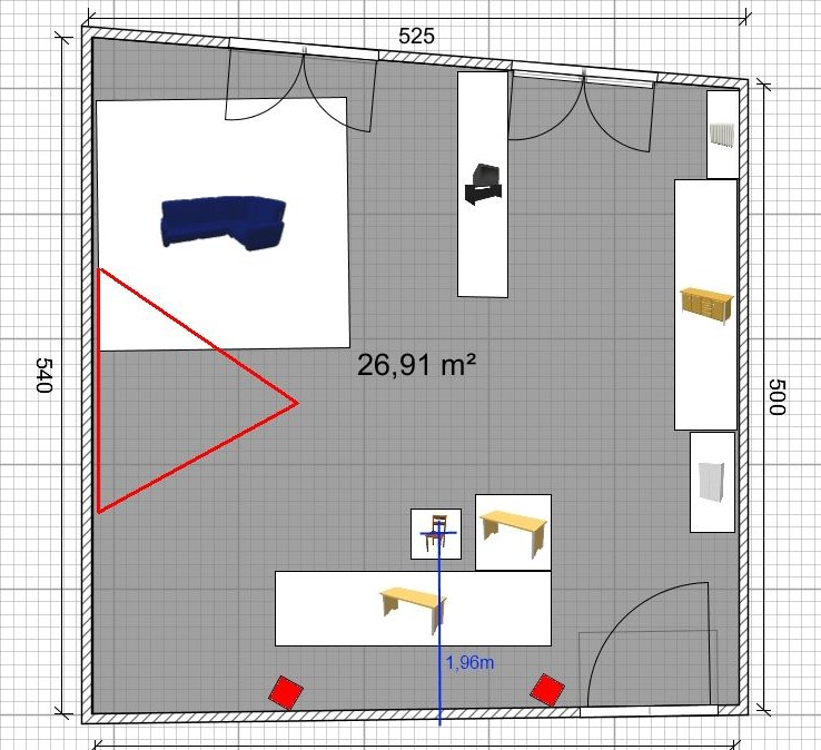

Hallo
nach Künstlerischer pause, wenn man das bei 6 Jahren so nennen kann :-), will ich in naher Zukunft wieder eigene Musik Produzieren...
also muss ein Home-Studio her..
bin gerade step by step dabei mir die entsprechenden Sachen zu kaufen.. mir fehlen eigentlich nur noch die Monitore bevor es richtig losgehn kann.. die werden aber in den nächsten 1-2 Monaten auch mein eigen sein..
Ich mach nur elektronische Musik sprich nur mit PC und Synthesizer ect, daher sind die Anforderungen meiner Meinung nach nicht ganz so hoch wie wenn man Instrumente oder Gesang aufnehmen muss...
Kurz gesagt, Das was aus den Monitoren kommt soll sich auch so anhören....
einziger Raum der in Frage kommt ist mein "Wohnzimmer"...
(Sorry für die laienhafte Darstellung.. was 3-D angeht ist das mein erster Versuch und bin absoluter noob ^^ )
So nun zu meinem anliegen...
wie ihr seht muss in dem Raum auch mein Sofa + Tv platz finden.. den rest hab ich ins andere Zimmer verlagert, bzw wird das dann so sein... die überdimensionale Kommode ist mein DJ-Pult und bleibt auch in dem Raum...
generell ist alles im Raum verschiebbar, den Schrank an der Türe kann ich auch raus schmeißen ins andere zimmer wenns sein muss...
Denke das die Position vom Arbeitstisch in dem Raum die beste ist.. Abstand zur wand ~ 50cm..
Der Raum ist ~ 5m x5m (siehe Plan eigentlich ein Trapez) und hat 3,15m Deckenhöhe
Was auch noch ein Punkt ist, ich wohn zwar in Berlin Wedding und die Wände sind recht dick und Schalldicht.. aber zu den Nachbarn werd ich wohl trotzdem irgend ne Schallschutzmaßnahme ergreifen müssen.. da werd ich an den 2 Wänden ne ribigswand hochziehen und mit 50er Wolle dämmen..
Mir ist bewusst das ihr mir an diesem Punkt noch nicht allzu viele Tips geben könnt, dazu muss erst ne Messung her, die ich aber wie oben erwähnt erst machen kann wenn die Monitore mein eigen sind...
Aber je früher ich euch Experten hier mit einbinde desto weniger muss später nach korrigiert werden...
Budget ist mehr oder weniger nebensächlich aber schon im unteren Bereich angesiedelt..aber lieber dauert das ein bisschen länger bevor ich zu große Kompromisse aus Geldmangel eingehen muss!
Bauen kann ich Alles selber.. hab sämtliche Maschinen die dafür in Frage kommen würden.. verdiene ja schließlich mein Geld damit ;-)
so, das wars für erste.. wird natürlich immer wieder up to date gebracht hier..
Freue mich über jeden Tip und jede Anregung!!!
Grüße Micha

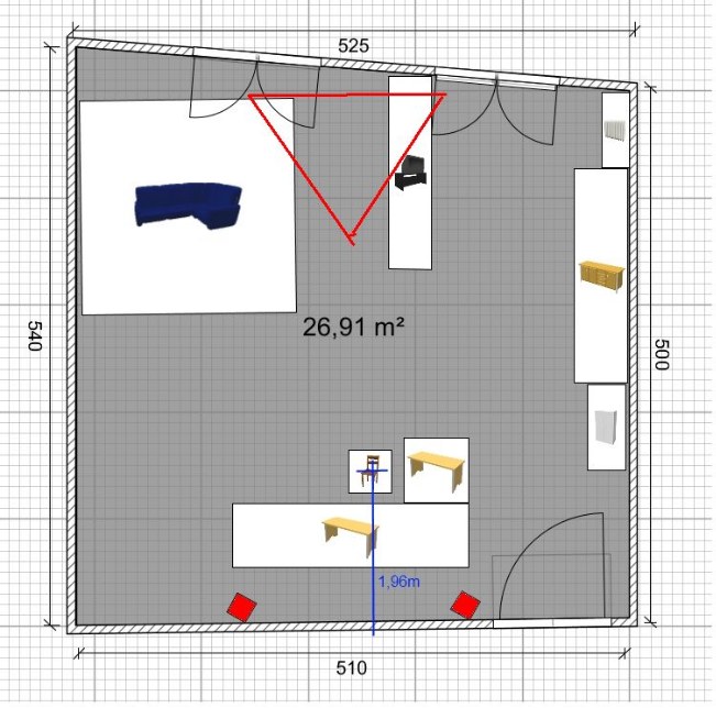

Zimmer ist soweit umgestellt, die Position des abhör/Arbeitsplatz hat sich geändert da ich ja ~2m in den Raum muss um die optimale Abhörposition zu haben ist dieser nun an der Wand wo die Türe ist verändert.. hinter mir sind die Fenster....

Neue Position ist wiefolgt:
Und hier das Wasserfalldiagramm
Sofern ich das nach meinem Stundelangen Lesen hier REW richtig konfiguriert und richtig gemessen habe muss, wie schon erwartet einiges im Bassbrereich gemacht werden...

die abhörposition würde ich anders wählen aus strategischen gründen.
und zwar weil so in den beiden wichtigsten ecken bei den boxen keine bassabsorber möglich sind wegen der tür.
einer dieser beiden positionen wäre besser.
1.
oder 2.
welche der beiden positionen die bessere wahl ist findest du geraus indem du erstmal ein paar sonorockpackete provisorisch in die ecke stellst (so hoch wie geht) und dann messungen machst mit verschiedenen abhördreiecksgrößen aber immer die boxen so nahe wie möglich an die wand stellen. bei der fensterwand geht natürlich nur die eine box nahe an der wand und die andere weiter weg wegen der schräge.

zu den Abhörpositionen.. die Richtung Fenster wäre mir auch am liebsten.. aber da stehen die Boxen jeweils vor der Türe zum Balkon oder vorm Fenster. sprich jedes mal wenn ich Fester auf machen will oder auf den Balkon geh muss ich die boxen auf die Seite stellen, nicht wirklich ne praktikable lösung.
an der linken Wand hatte ich auch schon mal durchgespielt.. nimmt extrem viel Platz weg. wäre aber machbar
Aber, da ich ja weiß das an der Ecke wo die Türe ist auch ein massiver Eckabsorber hin muss, hab ich mir schon ne Mobile lösung überlegt.. den Teil bis Oberkante werd ich auf minirollen bauen so dass ich den, wenn ich raus oder rein muss, auf die Seite schieben kann, oberer teil ist fest montiert...
Sonorock werd ich nächste Woche für alle 4 Ecken bestellen...ist bei 3,15m Raumhöhe ne ganze Menge ^^
