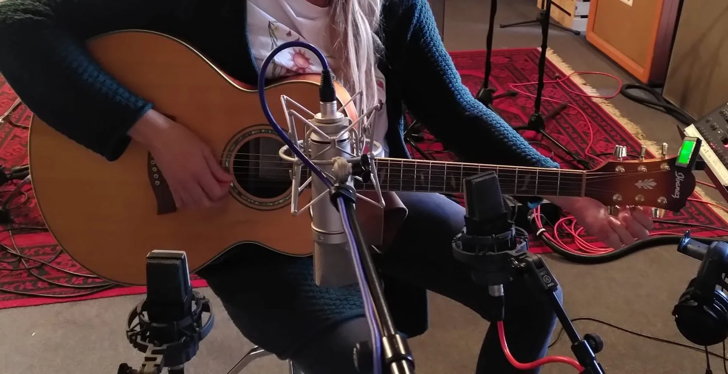

Hier ein Bild (Miks / Gitarre sind nicht final platziert, aber als Vorstellungshilfe)

Ich hätte gedacht, dass das U87 mehr Bässe liefert, wenn Du es in Richtung Schalloch neigst. Aber Du scheinst einigermaßen weit von der Gitarre entfernt zu sein.
Das Mono Mik zeigt nicht in Richtung Schalloch, sondern im 90° Winkel neben das Schalloch / Anfang Griffbrett, Abstand ist meist ca. 25 cm... ca. so (414er sind in der Praxis eher noch etwas weiter auseinander)
