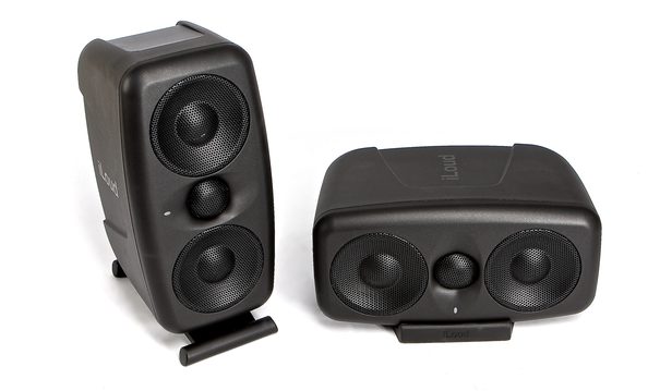

    Meine neuen sehen so aus:
    [​IMG]
    Horizontal wäre mir lieber, da ansonsten Stand auf Stand steht und die Dinger der iLoud wackelig sind. Horizontal wird allerdings nicht empfohlen, sondern ist nur eine Notlösung, da laut Anleitung: "It is possible to place the iLoud MTM horizontally using the supplied TPU support, however consider this as a second option because the performance of iLoud MTM is specifically optimized to better work with the acoustic environment when placed vertically. iLoud MTM has a controlled vertical dispersion that will make the sweet-spot on the horizontal axis to be quite narrow when placed horizontally."
    Wenn ich sie stehend aufstelle, soll ich sie da im rechten Winkel zur Tischkante auf die anderen Stands stellen (siehe Fotos weiter oben) ODER soll ich sie einfach auf den Schreibtisch stellen und vom Winkel her auf die Ohren zielen? Die im Foto sichtbaren Stands kann man nämlich kippen.
    Also auf Ohrenhöhe und dann ohne Neigung ODER auf dem Schreibtisch ohne zusätzlichen Stand und dann vom Winkel zu den Ohren?

    2.308
    2308
    Naja, wenn du schon die Stands hast, würde ich sie auf diese stellen, aber geht natürlich anders auch, indem sie gekippt auf deinen Kopf zeigen.
    Ich denke dein eigentliches Problem wird sowieso der Raum selber sein.
    Auf dem Foto oben sehe ich das du links neben dem Schreibtisch gleich ne Wand hast und rechts eine Couch, somit bist du nicht mittig im Raum, ergibt schon mal keine optimale Wiedergabeeigenschaft.
    Dann das Problem mit direkt an der Wand stehen, aber gut, dafür haben viele Boxen nen Ausgleich, aber eher suboptimal.
    Und du hast keinerlei Absorber um zumindest die gröberen Bassflattereien abzufangen.
    Darum glaub mir, deine Boxenaufstellung ist das geringste Problem. Ich würde dir daher unbedingt empfehlen zumindest mit einem guten Kopfhörer gegenzuchecken ansonsten wirst du mit deinen Mixen nicht glücklich werden.

    Beides ist laut Manual ausdrücklich möglich.

    1326
    Danke! Man kann sie auch auf Mikrofonständer schrauben, haben so ein Gewinde. Die beiliegenden Ständer sind ok, aber ohne Neigung auf die andren Ständer geht kaum, weil das total wackelig ist. Wenn da mal die Katzen auf dem Schreibtisch rumspringen, wird's gefährlich.
    Ja, Wand, Couch usw. sind so, geht nicht wirklich anders.

    IKM bewerben die Speaker ja damit, dass man die mitgelieferten Ständer bzw. "Entkopplungsnoppen" verwenden und die entsprechende Neigung einstellen soll. Dadurch sollen Tischreflektionen minimiert werden. Daher könnte man sie ggf. ohne Ständer nehmen. Oder wenn Ständer, dann liegend, so habe ich das jedenfalls verstanden (war auch mal interessiert).
