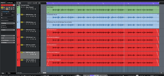

Ich habe mal Tests gemacht mit einem cleanen Gitarrenfile.
Kurz zu meinem generellen Routing.
Ich habe als DI die Waves/PRS GTR Box.
Da geht mein Bass, Gitarre oder auch mal ein Synth rein, wenn ich meine Pedale aufnehme.
Die GTR hat einen XLR Ausgang welcher auf Mic steht und der Ausgang geht direkt in mein Interface.
Der Thru ist unbalanced und liegt als Ausgang auf einer Patchbay.
Da greife ich das Signal für das Pedalboard oder für meine anderen Effekte oder auch für mein Boss GT1 oder NUX MG30 ab.
Zum Einspielen/Abhören. Das SIgnal nehme ich meist auch mit auf.
Die Effekte des Pedalboard, andere Effekte, das Boss und das Nux sind alle an der Patchbay angeschlossen. Meine Synths natürlich auch.
So kann ich alles Patchen wie ich es brauche. Ich hatte erst die Befürchtung, dass irgendwelche Störgeräusche auftreten.
Das Pedalboard ist z.B. mit sehr billigen Strippen verkabelt und dann kommt ja noch die Länge dazu.
Es geht ja alles einmal in die Patchbay rein und muss dann auch wieder zurück. Bei mehreren Effekten hintereinander kommen da ganz schöne Längen zusammen. Ich patche z.B, auch mal alle Pedale durch, gehe dann zum NUX und danach zum GT1 für Effekte und von da aus wieder in den Rechner. Oder halt komplett anders. Durch die Patchbay ist halt jedes Routing möglich.
Ich habe beim Aufbau/Umbau aber darauf geachtet, das Strom- und Audiokabel weitestgehend auseinanderliegen.
Die Kabel habe ich versucht so kurz wie möglich zu halten.
Mut gemacht es so mal zu versuchen war ein Post von Charlie Clouser (ihr kennt bestimmt seine Musik)
Als Reamping Box nutze ich die Palmer Daccapo.
Wenn ich Signale aus dem Rechner schicke, gehen die erst durch die Daccapo. Das können dann auch Synths sein.
Danach gehe ich in die Effekte und von da aus in das GTR oder wenn das NUX oder GT1 das letzte Gerät in der Kette ist direkt wieder zurück in den PC. Das NUX und Das GT1 sind dann quasi die DI Box zurück in den Rechner.
Die Tage habe ich mir noch den Bonafide gekauft. Der hängt jetzt zwischen Gitarre und DI Box.
Ich habe einmal mit dem Buffer und ohne aufgenommen. Einen Riesenunterschied macht es nicht.
Vorweg, das Signal wird verändert, Spur 7 und 8 löschen sich aber komplett aus.
Für mich sind die Unterschiede im vertretbaren Rahmen, wenn man bedenkt wie flexibel man in meinem Fall mit einer Patchbay ist.
Zum Testaufbau und der Benennung der Spuren:
Spur 1 Clean ist die Referenz.
Dann geht es aus meinem Rechner in den Daccapo und von da aus entweder in die DI Box (GTR) oder erst in den Buffer und dann in die DI.
Also der Buffer sitzt immer vor der DI.
XLR bedeutet der balanced Output und Thru ist der unbalanced.
Im Falle von "GTR Thru mit GT1" meine ich das Signal kommt vom Thru unablanced und geht in das GT1 wo es mit dem linken Kanal balanced in den Rechner geht.
Ich hänge eine ZIP-Datei mit den Files an, so das jeder seine Vergleiche machen kann.
Das Tempo ist 118 und es ist vorweg eine Achtel Pause. Wenn ihr euer Quantisierungsraster auf 1/8tel stellt und um ein Achtel nach links zieht, sollte es eigentlich passen.
