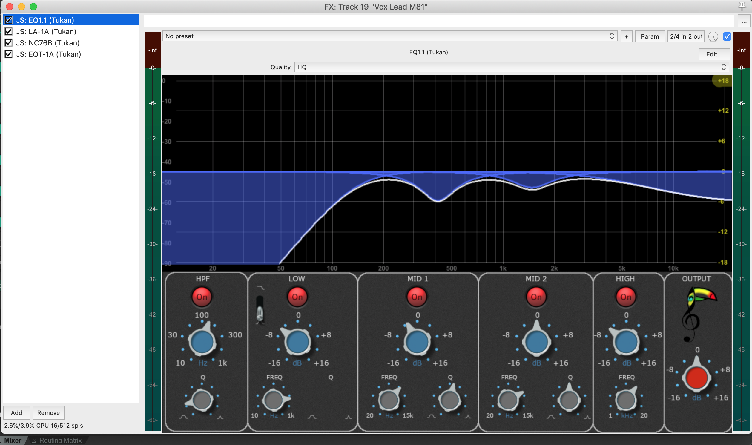

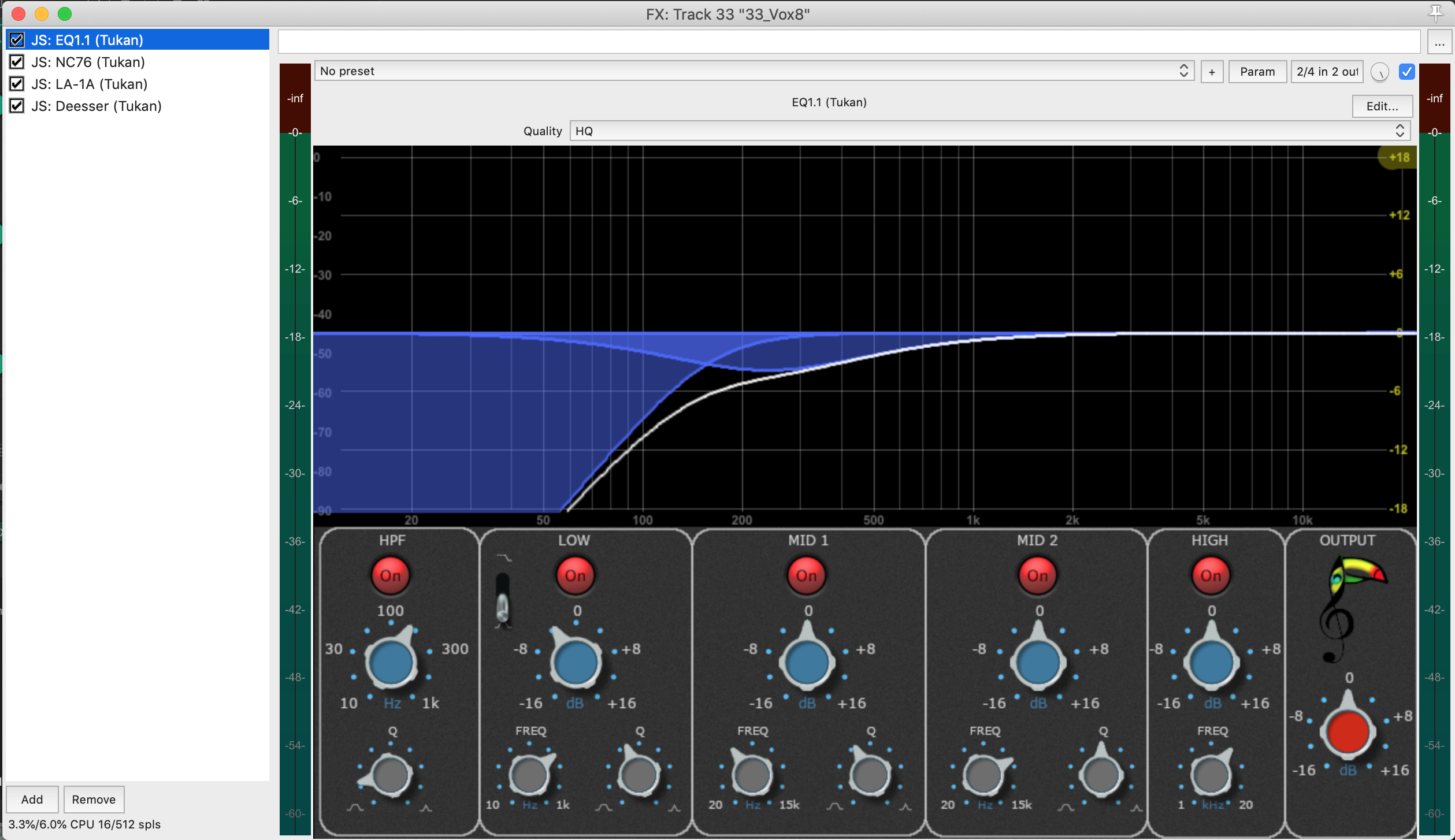

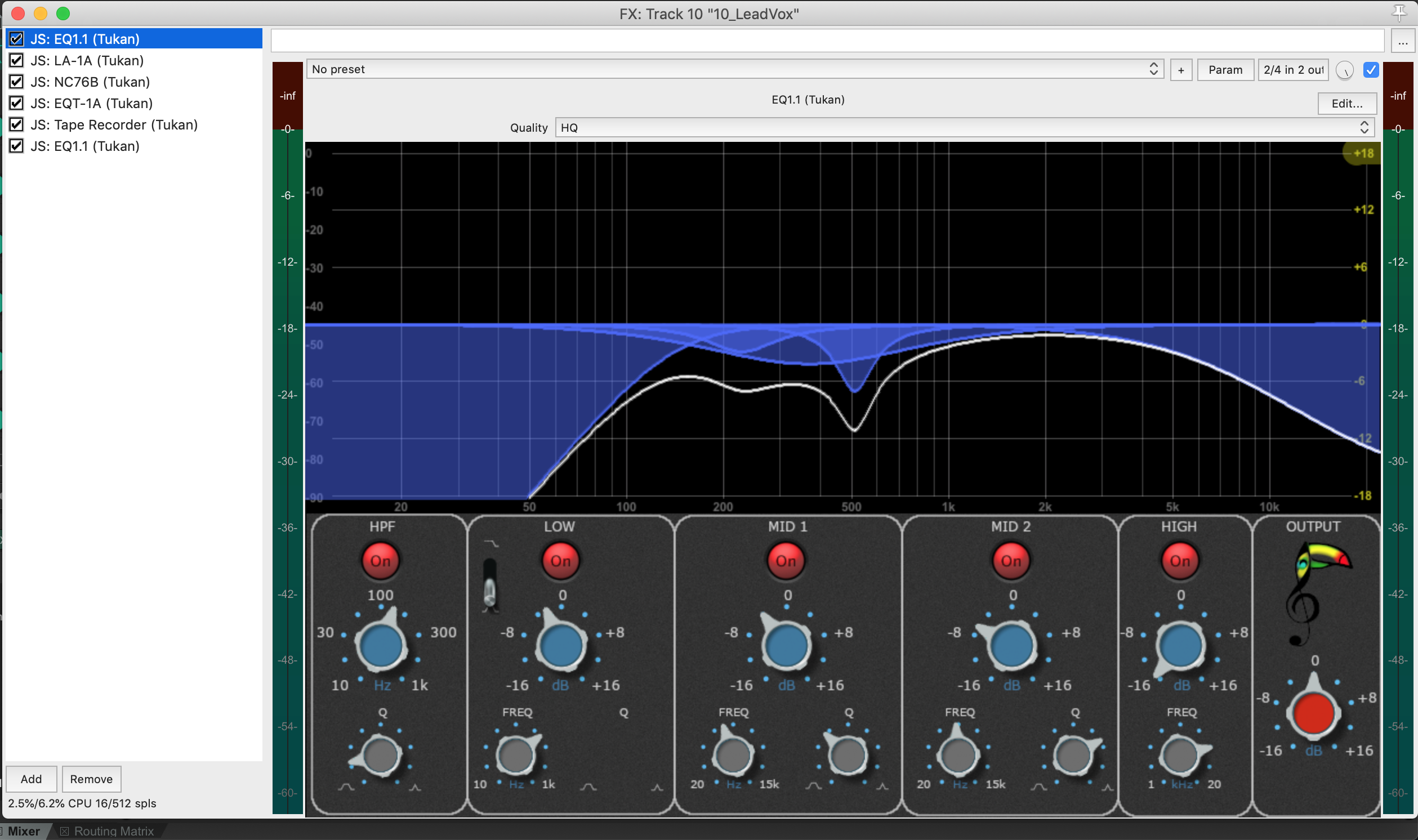

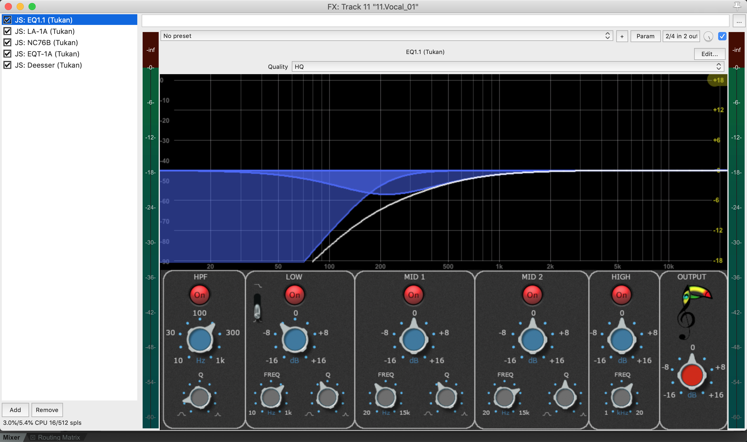

bei etwa 110-120Hz? oder was meinst du? Das ist doch eigentlich Standard. Bzw. nicht unüblich. Klar, wenn man jetzt ein Vocal hat, dass tiefer runtergeht, dann cuttet man natürlich tiefer.
Edit: Hier mal meine EQ´s der Mainvocals der letzten 4 Mixe:
Anhang anzeigen 117649Anhang anzeigen 117650Anhang anzeigen 117651Anhang anzeigen 117652

Wenn man sich die Wellenform ansieht, greift der EQ überhaupt nichts bei 100Hz, die tiefste Welle ist bei vielleicht 180Hz. Ich mache das immer so - dann bleibt der Grundton iO und alles unter 100 ist eh akustischer Müll, den niemand braucht - bei der Stimme.
Spricht nen 24dB/Oct Filter knapp unter der tiefsten sinnvollen Welle.
