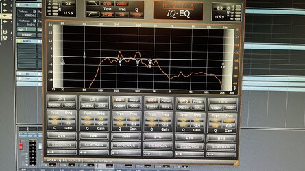

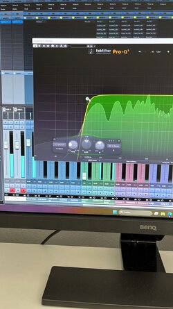

Hab jetzt unten rum mal knallhart ausgedünnt, dabei aber auf die Lautstärke geachtet und oben rum dann mit dem pultec die Höhen passen abgesenkt. Funktioniert jedenfalls super bis jetzt, darauf kann man aufbauen.
