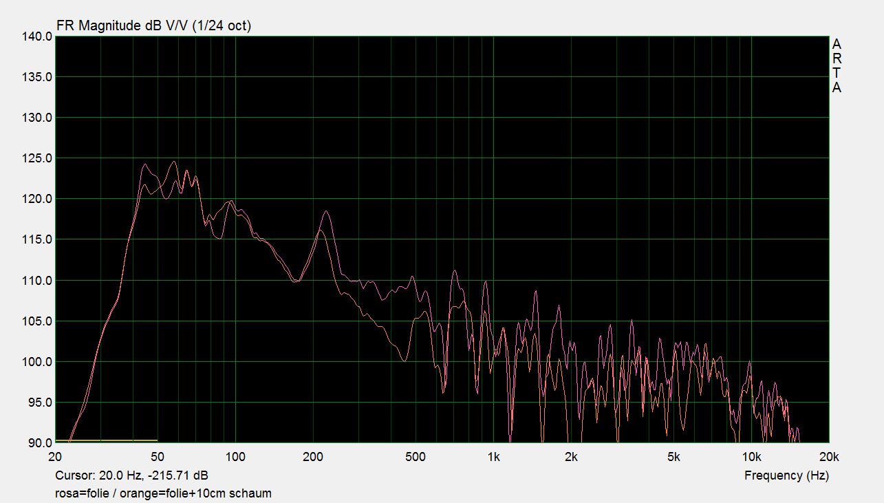

Noch eine Frage an die Experten hier. Ich habe zwei schwere Matratzen mit Latexkern übrig, 90x200, die würde ich mir in einen Rahmen setzen und als Absorber aufhängen. Macht das Sinn oder ist das Käse?

Ich als Nicht-Experte würde mal behaupten, dass eine Schaumstoffmatratze absorbiert aber generell keinen hohen Wirkungsgrad erzielt bzw. nicht sehr weit im Frequenzgang runter kommt. Das hat dann bestimmt auch was damit zu tun, was es für ein Material ist, ob das Material offenporig ist, die Dichte und Dicke des Materials etc.
Ich hab keine Ahnung wie so eine Latexmatratze aufgebaut ist und was das Latex dann bewirkt. Es gibt auf jeden Fall Akustik Latex zum Beispiel für Trittschall- und Gehschalldämmung. Vielleicht weiß da jemand mehr ...

Die Matratze erwähnt er wenn ich mich recht erinnere auch irgendwo im Video und sagt es sei quasi nutzlos.
Ja stimmt, hatte ich vergessen. Ich hab mir jetzt den ganzen Krempel zum DIY gekauft, ab Montag wird gebastelt.

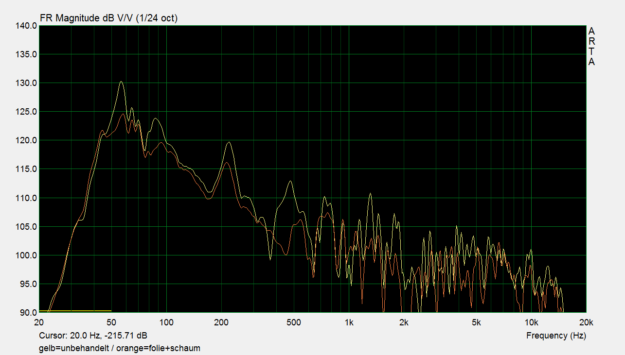

@notebynote:
Unterschied mit / ohne Schaumstoffmatratze 10cm Dicke (vor Folienabsorber)
Unterschied ohne Behandlung / mit Kombi Folien/Schaumstoff 10cm
@notebynote:
Vielen Dank. Ich hab inzwischen alles für den Selbstbau gekauft, kommt die nächsten Tage dran.
