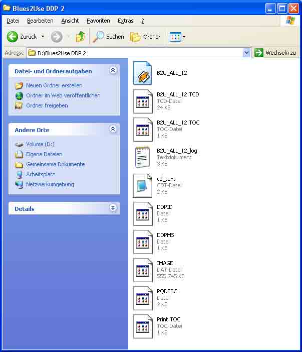

Hi, ich hab bisher meine Masters immer als CD abgeliefert. Beim letzten Mal gab's Probleme mit der Qualität und da ich früher mal in Sequoia gearbeitet habe, habe ich die meine alte 7.0 Version nochmal installiert, um ein DDP rauszulassen. Funktioniert so weit wohl auch tadellos. Nur frage ich mich, ob nun das wav File auch mitverschickt (auf FTP Sever hochgeladen) werden muss oder ob alles in den DDP Dateien enthalten ist. Die IMAGE Datei scheint von der Größe her ja die wavs zu beinhalten, wenn ich aber das DDP wieder in Sequoia importiere, wird die wav gesucht. Also, reicht die IMAGE Datei oder muss die wav mit? Ich habe mal nen Screenshot vom ganzen DDP Ordner gemacht. Merci

normalerweise musst du lediglich den DDP Ordner uploaden/versenden, wie auch immer.
In diesem sind alle relevanten Daten enthalten und die Wave wird als image geschrieben.
Bei Sequoia gibt es zum öffnen von DDP`s ein extra import/export Tool, dies findest du als .exe im Hauptverzeichnis von Seq.
Hier musst du dann auch den speicherort der .wav angeben und schon sollte es zu öffnen sein.

Also eigentlich tut's das alles gleich einbinden (die Wav's) in dieses Image. Wie Klaus geschrieben hat, einfach den ganzen Ordner hochladen.
Überprüfen kannst du den DDP-Ordner in dem du mit Rechtsklick die Grösse überprüfst und mit den originalen Wav's vergleichst. Das DDP müsste dann etwas grösser sein, dann wird wohl alles drin sein :) das hast du ja gemacht.

EDIT: wichtig ist bei DDPs, dass die Prüfsumme beim schreiben, bzw. öffnen stimmt, seq gibt ja an, ob alles da ist bzw. was fehlt. also einfach mal dein Projekt als DDP exportieren und dann den Ordner wieder importieren, wenn das alles ohne fehlermeldung passt, kannst du es getrost uploaden.
Hi, ich wollte mich noch für die Antworten bedanken. DDP ist jetzt klar. Die CD-Presse hat auch schon zurück geschrieben, dass die Dateien (ohne die wav) so ok sind.
