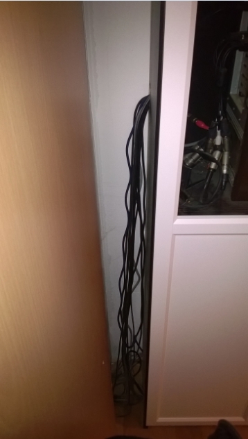

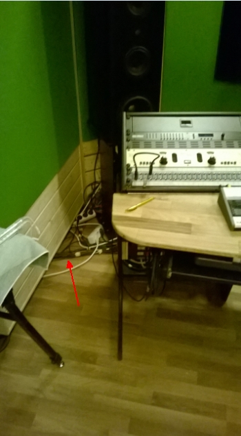

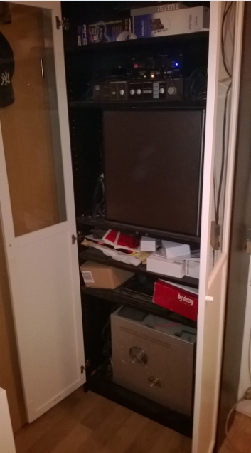

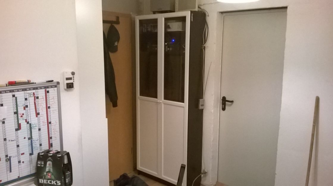

wenn man nebenan die möglichkeit hat dann ist es recht easy.
in einem sehr gut akustisch behandeltem studio hört man halt jede kleinste stecknadel fallen.
USB 3 repeaterkabel
bildschirme über DVI/HDMI und ton natürlich über symmetrische kabel.
wobei mein ausgangsweg über toslink per spdif ins studio geht und dort extern AD gewandelt wird.
bei strecken über rund 5m:
HDMI/DVI und TOS kann man günstig repeaten.
VGA eher nicht mehr verwenden wenn man da noch monitore hat und ne alte graka dann wirds zeit zum upgrade.
ton symmetrisch kann man ewig weit legen.
in einem normalen projektstudio brauch man eigentlich nicht mehr als USB, HDMI/DVI, audio(symmetrisch) und evtl noch AES(XLR) oder toslink (ADAT od. spdif)
ich nutze zwei rechner im studio. einer DAW der andere meetering
die rechner sind nebenan in der studio-/werkstattküche in einem billyregal mit extra türen damit kein staub ran kommt.
wegen lautstärke und ausreichend kühlung brauch ich mir keinen kopf mehr machen.
bin sehr zufrieden und war auch sehr günstig zu lösen.

Was Bender da (neben dem lecker 6-Pack) da gepostet hat, ist auf jeden Fall die High-End Variante.
