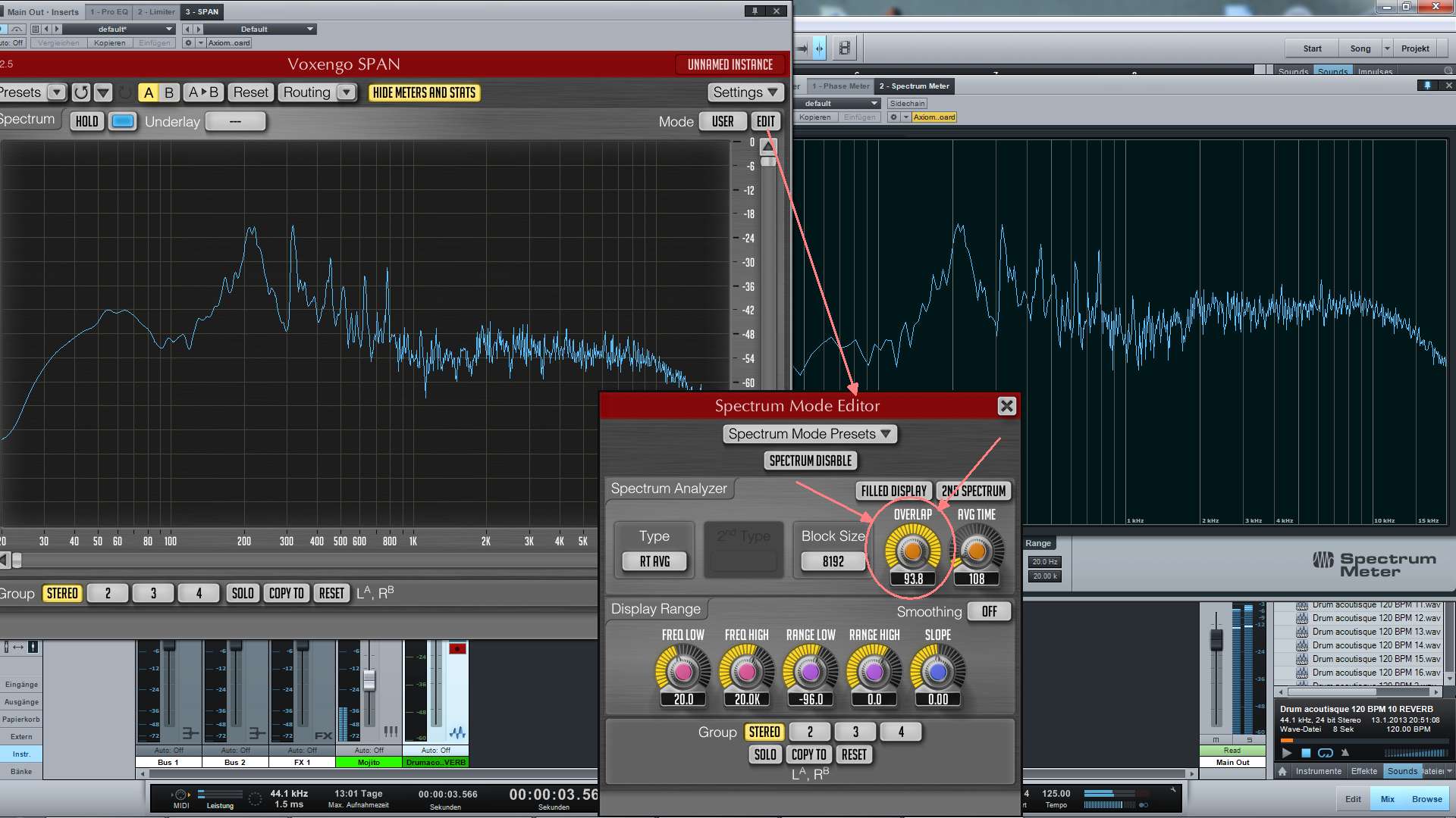

es gibt in Span in den Settings oben rechts einen Knopf.
Dreh den mal!
Ich mach gleich nen Screenshot. warte.... (10min)
Wie versprochen hier noch kurz der Link für den Knopf, der es bei dir flüssig machen sollte Kuno:

Ich würde überhaupt gerne erstmal wissen, wie man mit dem Teil eine flüssige Darstellung hinbekommt.
Bei mir krepelt das Teil auf gefühlten 20fps rum.
AVG-Time anpassen

Steht ganz genau im Manual beschrieben, wie es dann genau funktioniert hängt von deiner DAW ab.
Der Rest meiner DAW läuft in fluffigen 72Hz.
Dreh den mal!
Thx für den Versuch.
Den Knopf kenne ich.
Der macht jedoch die Darstellung nicht flüssiger.
Auch die Blocksize hilft da nicht.
AVG-Time anpassen
Bringt auch nichts.
  • #54
Der verändert zwar, wie schnell die Kurve zappelt, jedoch macht er die Darstellung nicht flüssiger.
Nope.
Das macht der Knopf rechts daneben.
  • #55
Jo, grad korrigiert. Hab ich verwechselt.
Beide Knöpfe ändern nichts an der unflüssigen Darstellung.
Bzw. hilft Overlap bei höheren Blocksizes ... da wird SPAN ja sonst noch hakeliger.

Ich hab einen Stereokanal als Input. Dann Dual-Mono Preset ausgewaehlt, kein Erfolg.
komisch, klappt bei mir wunderbar. unter reaper.
ich nutz ihn bis max. 8000er Fenster, ohne overlap. In 4000er auch ohne smoothing. da läuft der flüssig. bei höheren einstellungen wirds natürlich hakelig. aber die brauch ich auch nicht für einen generellen überblick (dazu nutz ich den vor allem).
