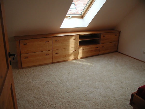

Bevor ich richtig Geld imverstiere um meine Raumakustik mit professioneller
Hilfe in den Griff zu bekommen wollte ich mal allgemein fragen wie das bei
Dachschrägen gehandhabt wird.
Nehmen wir an so ähnlich wie hier:
Wird bei der Wand an der tiefsten Stelle prinzipell alles entlang mit Bass Traps voll gemacht und
dann davor nochmal eine Wand aus Breitbandabsorbern gezogen? Mir ist bewusst das es
allgemein erst gemessen und berechnet werden muss, daher geht es einfach nur um prinzipielle
Behandlung solcher Räume! Vielen Dank.
