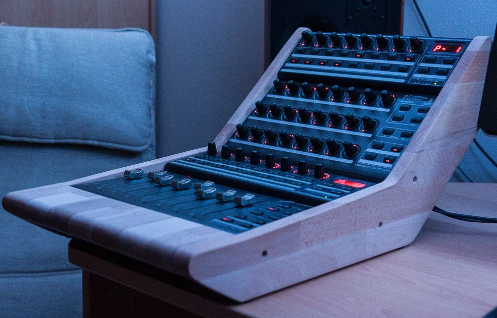

Patrick: als gelernter Tischler empfehle ich dir tunlichst, das Holz zu lackieren. Andernfalls werden die Druckstellen schnell dunkel bis schwarz. Das kann man zwar durch schleifen wieder beheben, aber ich denke nicht, das du alle paar Monate wieder drüber schleifen willst.
Die Idee der Konstruktion ist übrigens sehr gut! Verarbeitet dürfte das Holz auch sehr gut worden sein.
Jetzt fehlt nurnoch der Lack ;)
(Transparent/seidenmatt bis glänzend)
Kleiner Tip: wenn es wirklich für die Ewigkeit sein soll, dann geh zu einer Autolackierfirma damit.

ich öle meine Hölzer immer. Habe dazu ein Leinöl-Firniß aus dem Baumarkt. Braucht länger zum Trocknen als Lack, aber die natürliche Oberfläche des Holzes bleibt erhalten. Die Farbe wird intensiver ("anfeuern"), mir persönlich gefällt das, aber wenn du möglichst die jetztige Farbe beibehalten willst spräche das für Lack, der ist da neutraler.
In Punkto Haltbarkeit ist Öl auch super, hab das auf meinen Küchen-Arbeitsplatten aus Eukalyptus, nach 6 Jahren intensiven WG-Mißbrauch mit stehengelassenen Wasserpfützen über Tage hinweg und Einsatz als Schneidbrett könnte man aus kosmetischen Gründen die Platten mal leicht anschleifen und dünn mit ner neuen Schicht Öl drüber. Muss aber nicht, das tut weiterhin sehr gut, da das Öl ins Material einzieht und nicht nur eine Schicht drauflegt. Wenn Lack mal abgerieben ist liegt das Holz ungeschützt offen.

Mit Öl habe ich keine Erfahrung.
Aber offenporige Behandlungen (und dazu zählen Wachs und Öl) gelten allgemein als schmutzanfälliger.
Deswegen wäre mein Tip auch:
Da dürfte auch die geringste Farbänderung auftreten.
Clemens
  • #44
OK, danke euch. Ich werde lackieren.

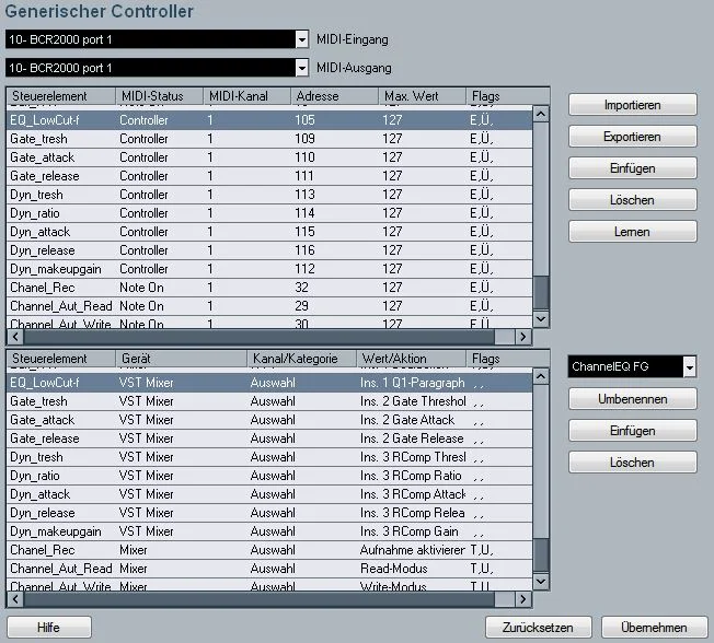

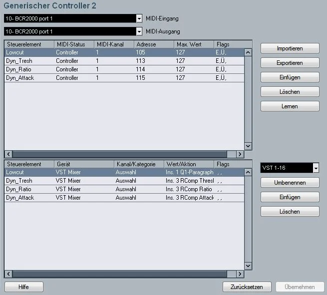

Zur Belegung habe ich mich nach einigen Tagen in die Generic Control und in die Modi sowie Parameter, die man per BC Manager auf die Encoder legen kann, eingearbeitet.
An sich funktioniert es soweit, ich habe den EQ von Beatback mit 14-bit Encoder und seinen Einstellungen zur Encoderauflösung übernommen und den Rest nach meinen Bedürfnissen selbst belegt. Z.B. Öffnen der Plugins in den Insert-Slots per Tastendruck, Metronom, Read/Write, Tallkback usw. Auch die FX-Send über 14-bit (hatte noch Kanäle übrig) funktionieren wunderbar.
Nur eine Sache geht nicht: Das Ansteuern der Plugins-Paramtern.. :(
Komischerweise habe ich keine Probleme, wenn ich eine neue Generic Control anlege und hier die gleichen Einstellungen wie in meinem eigentlichen Setup vornehme. Hier die Screenshots.. hat jemand eine Idee?
[Bild1] ist mein Setup was nicht funktioniert
[Bild2] ist testweise angelegt und funktioniert wunderbar

Ja Patrick, da hast du gleich die Cubase besonderheit erkannt.
Du lernst die Parameter fest an , d.h. wenn eine neue Spur hinzugefügt wird hast du keine funktionierende Konfiguration mehr.
Ich habe das so gelöst, das ich immer mit der Auswahl arbeite.
D.h. ich lege mir z.B. für den UAD Cambridge EQ im Insert 1 des ausgewählten Kanals eine extra Generic Remote Page an.
Das mache ich aber mit der Generic Remote XML in Notepad ++ , damit ich die anderen Parameter einfach kopieren kann. Das ist im Generic Remote Editor so schnell nicht möglich.

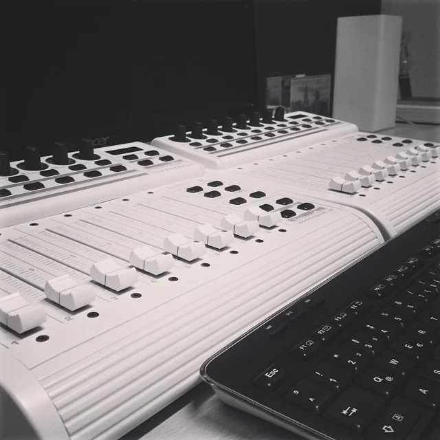

Kann zwar nix zur Programmierung sagen, wollte mich aber nochmal für die Idee und Info für die Fadercaps bedanken! Sieht viel besser aus jetzt :)

Ahh so dann hast du es ja richtig gemacht!
Hast du das XML Exportiert und dann gleich wieder Importiert?
Manchmal übernimmt Cubase das erst nach einem neustart von Cubase, warum weiß ich nicht..
Ich hoffe du hast oben keinen weiteren Controller mit dem gleichen Namen angelegt, dann funktioniert das nämlich auch nicht.
Sieht viel besser aus jetzt Lächeln
Stimmt sehr schick in Weiss!

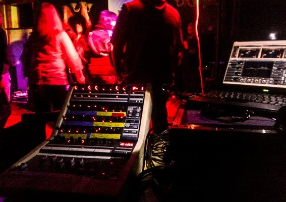

PS: auf dem Bild steht das Rack quer, als Inhalt hab ich 2x Presonus FP10 8-kanal Interfaces dabei, sollte aber bald auf 24ch aufrüsten da ich bei der Band mit Aux-Einspielungen oder Raum-Mikros für eine Aufnahme schon in Kanalnot wäre.
