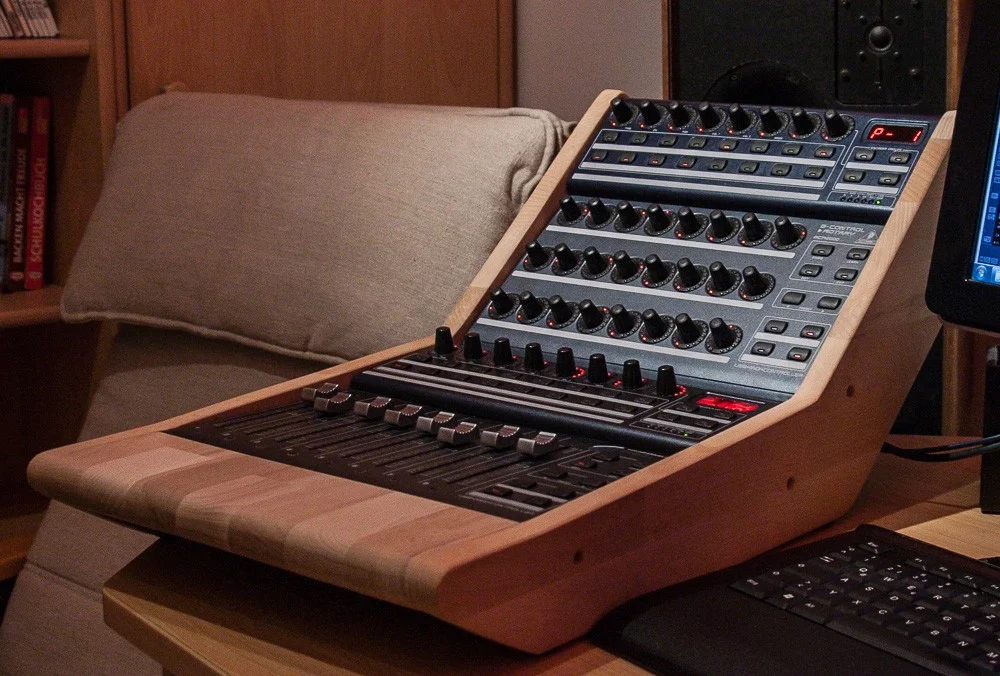

Hiho :) Von mir was neues..
Das ist erstmal fix zusammengeschraubt und muss natürlich noch geschliffen werden usw.... :D

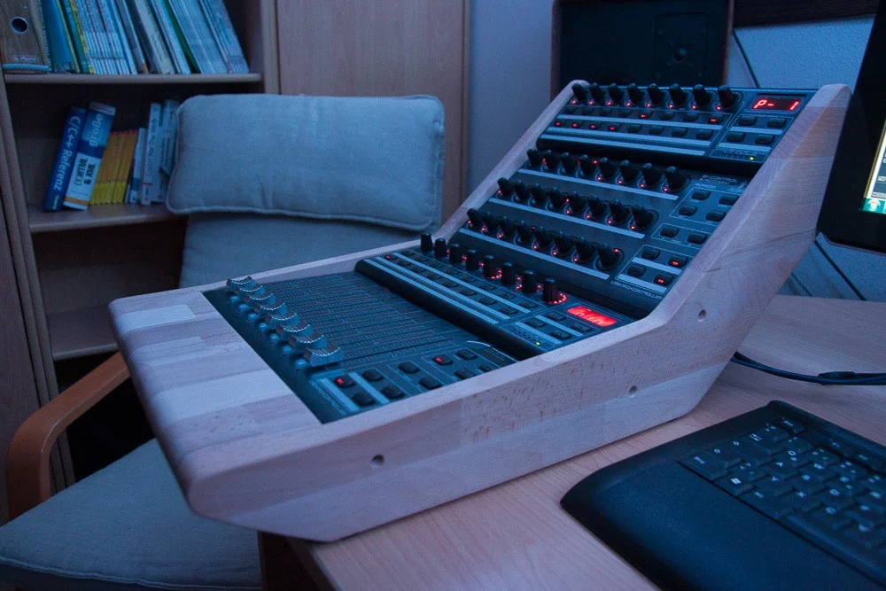

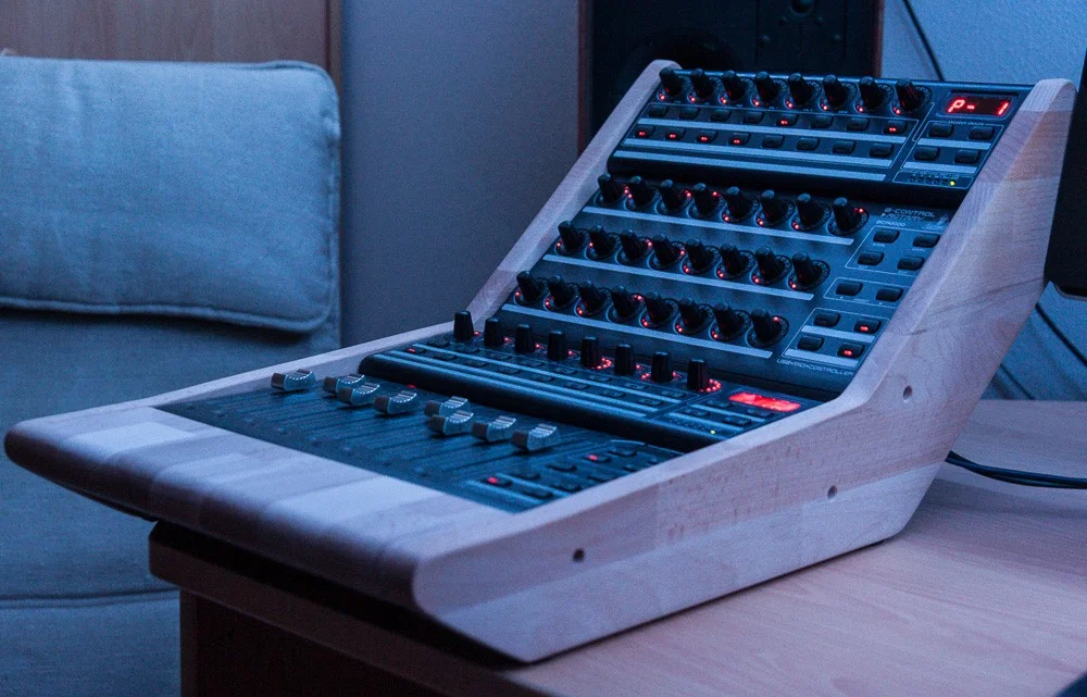

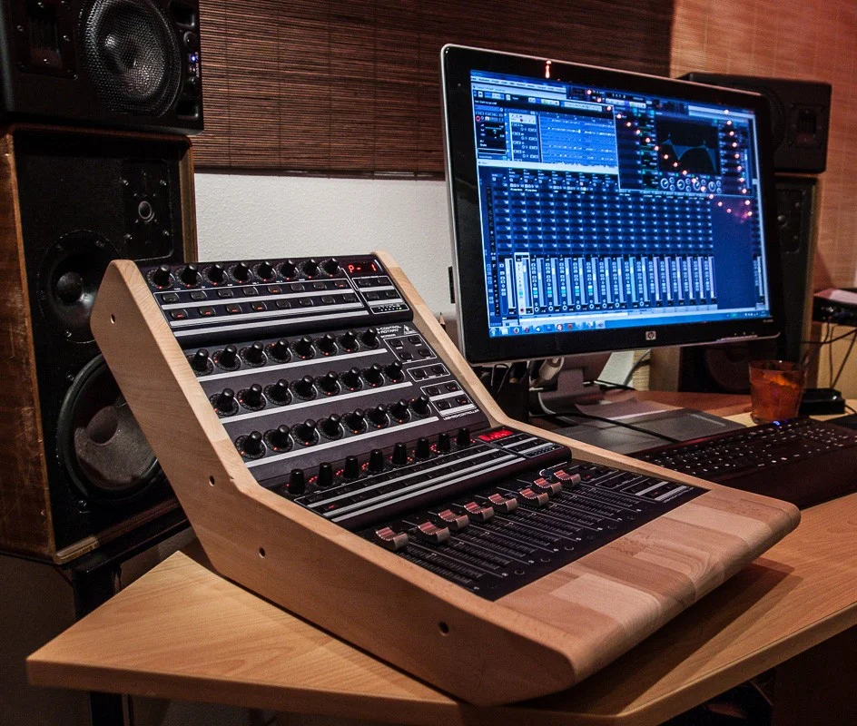

und heute: kleine Photosession mit meinem Controller :)
Die Holzteile wurden nun ordentlich geschliffen damit sie einen edlen Look bekommen. Das Gesamtergebnis ist sehr zufriedenstellend, übertrifft sogar meine Erwartungen, da ich außer in der Grundschule, vermuten wir 3. Klasse, noch nie was mit Holz gemacht habe. 8-)

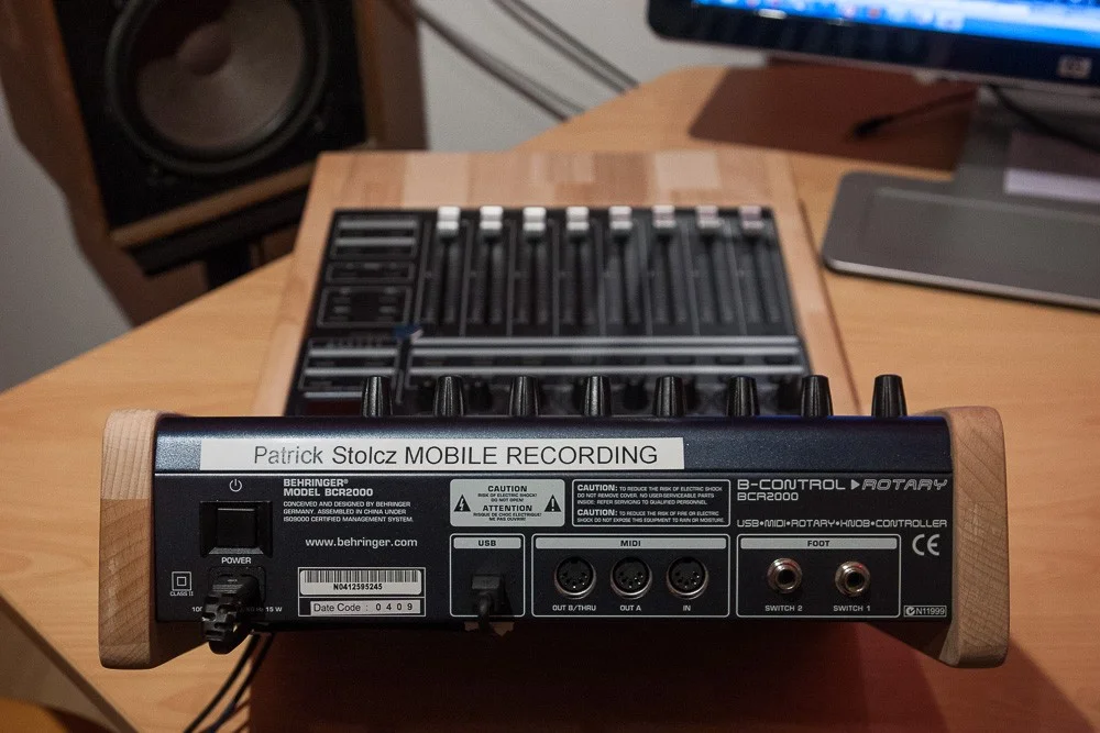

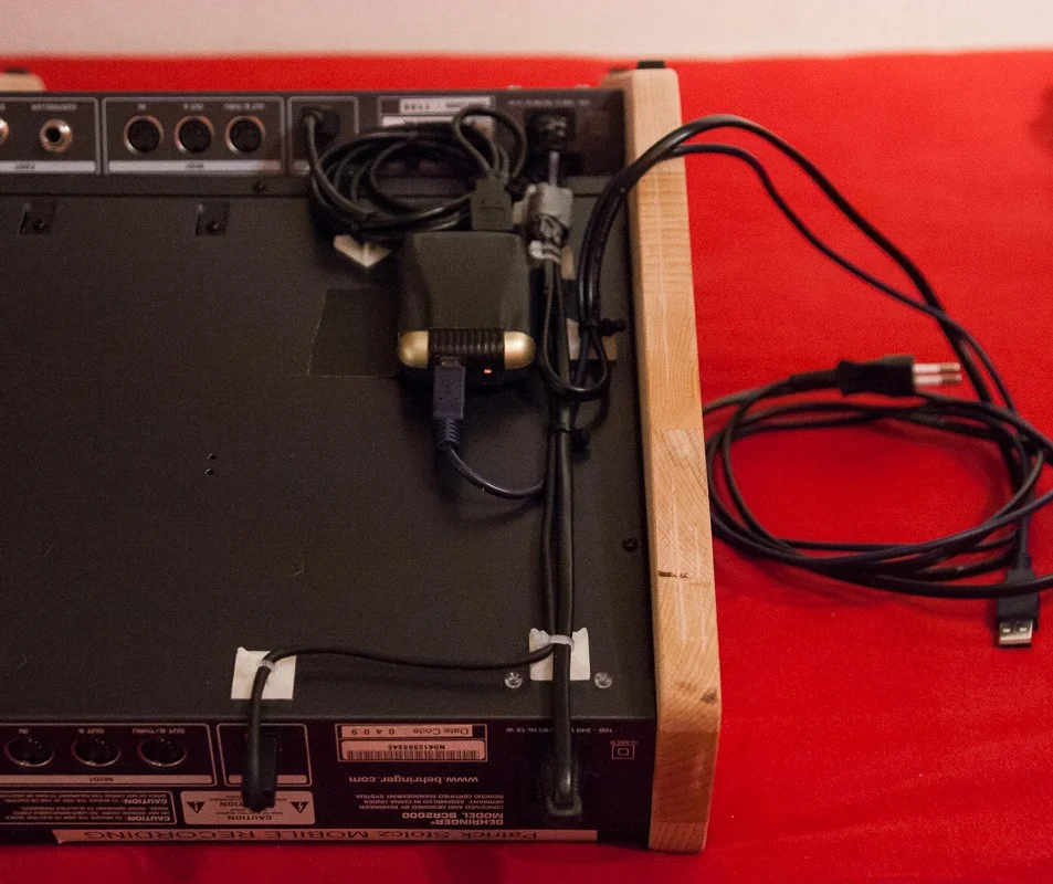

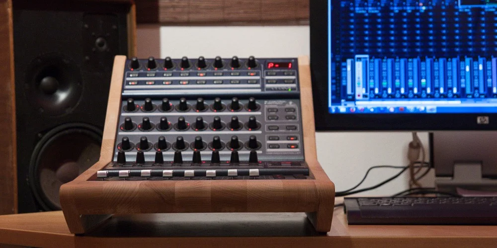

Ja das war auch mein Ansatz, da ich den Controller auch mal eben mitnehmen und unkompliziert aufbauen möchte für Live-Mixe (ja! wer es glaubt oder nicht, ich mische zZt eine Partyband über die DAW mit 16ch Interface Kanälen ab).
Man sieht das gut auf dem letzten Bild, auch wenn ich nix über MIDI gekoppelt, sondern einfach einen USB-Hub für beide Units verwendet habe. Man ließt öfter, das würde nicht funktionieren - tut es aber (auch mit passiven Hubs). EDIT: ich könnte mich geirrt haben, aktuell macht die USB-Anbindung über den Hub immer wieder Probleme! :(
Den Strom habe ich auch über eine nochmals isolierte Lüsterklemme und mehreren Kabelhaltern u. Kabelbindern als Zugentlastung verteilt. (Die Elektriker jetzt bitte nicht meckern, ich weiß was ich mach und wer darin wenig Erfahrung hat und die Gefahren nicht kennt soll derartiges Elektrogebastel unbedingt sein lassen!!)
Soo, zur Software: an sich ist die Funktion durch die von Beatback im anderen Thread zur Verfügung gestellten Presets gegeben und der Controller erweißt sich allein durch die EQ-Steuerung schon als sehr praktisch. Danke dafür!
In den nächsten Schritten werde ich mich mit den Einstellungen auseinander setzen um Kompressor-, Gates-, Hall-, Delay-Paramtern auf die Controller setzen zu können.

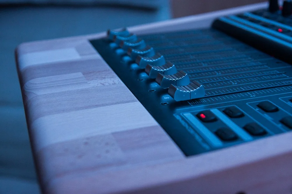

Sehr geil! Hast Du die Fader getauscht? Wo hast Du die her? Sehen viel besser und angenehmer aus, als die Originalen!
Sieht sehr gut aus.
Was man nicht erkennen kann - hast Du das Holz oberflächenbehandelt (Lack, Öl o.ä.)
Wenn nicht, würde ich Dir das empfehlen - gerade die Handballenauflage wird sonst sehr schnell unschön und schwer zu reinigen.

Boaaar ey sieht das genial aus!
Hast du wirklich sehr schick gemacht, ich muss das auch unbedingt machen mit der BCR2000.
Ich werde dann die Seitenteile so bearbeiten das die BCR einen schönen Winkel bekommt.
Wenn du hilfe bei der konfig brauchst einfach PM!

Hast du die Alu Faderkappen von Conrad?
Diese hier :
http://www.conrad.de/ce/de/product/442082/ALPS-Schieberegler-Knopf-76656-L-x-B-12-mm-x-26-mm-Velour-Nickel-glatt/?ref=detview1&rt=detview1&rb=1
Sieht sehr gut aus.
Danke. Nein, behandelt habe ich das Holz nicht. Ich befürchte die Holzfarbe ändert sich dadurch und aktuell gefällt mir der Look ganz gut. In echt schaut es heller aus als auf den bearbeiteten Fotos.
Ich kenne mich jetzt nicht aus, aber rechne ja mit, dass nach ausgiebiger Benutzung z.B. die Handablage so einen glatten und glänzenden Charakter bekommt, z.B. so wie bei alten Treppengeländern?
Wenn sich das Holz am Ende schmutzig aussieht ist das nicht schön, hast du Erfahrung mit Lackierung/Ölen/Wachsen?
mhh nein, dürften aber die gleichen sein. Habe meine aus ebay, such mal nach "Fader Caps" vom Händler "familygate".
Die Faderkappen sind im Vergleich zu den originalen relativ groß, aber ich habe mich dran gewöhnt. Aus Metall sind sie leider nicht, aber zumindest mit so einer Schicht überzogen glaube "metallisiert" nennt man das. Im Grunde Kunststoffkappen, die sich nun auch so anfühlen.
