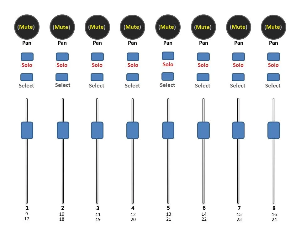

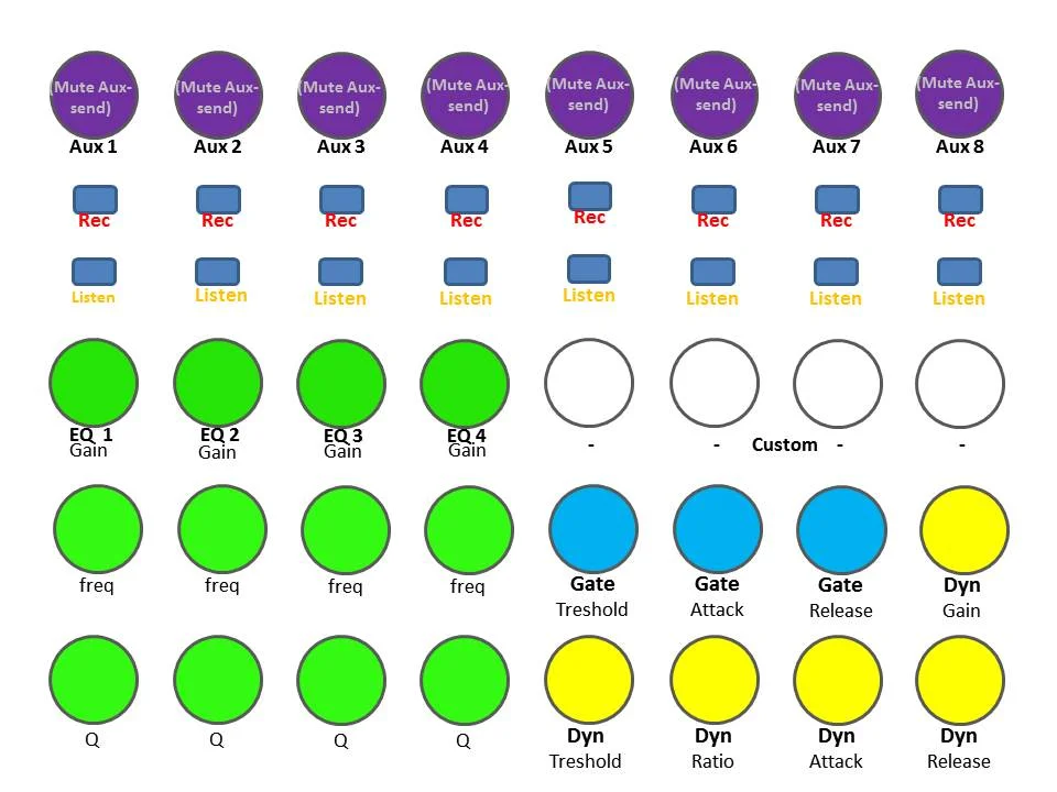

Die angehängten Bilder sind erstmal mein Entwurf und so gleich die erste Frage:
Auf der oberen BCR2000 möchte ich das Kanal-Layout der unteren BCF2000 weiterführen: Rec/Listen Buttons für jeden Kanal. Ist es auch denn machbar, dass beim Banking-Umschalten (Weiterschlatung um 8 Kanäle) der unteren BCF, die Kanalumsetzung auch auf die oberen Rec/Listen Buttons überträgt?

Ja, das ist möglich wenn du beide (BCF und BCR) in die Generic Remote einfügst und konfigurierst.
Welches Gate und welche Comp willst du benutzen? Die im Cubase 7 Channelstrip integrierten sind leider noch nicht in die Generic Remote eingepflegt worden.
Habe das aber schon im Cubaseforum gefordert....als musst du die Pluginvarianten nehmen.
Nene ich arbeite noch mit Cubase 5 bzw Nuendo 3. Mit einem virtuellen Channelstrip meine ich folgende Dinge:
- Cubase EQ

Die Kanal-Sektion auf der oberen BDR soll immer den ausgewählten Kanal editieren können.
Da du mehrmals die "Generic Remote" angesprochen hast:, verstehe ich das als betriebsmodus der Controller ähnlich wie die MCU-Emulation? Also stell ich die BCR und BCF auf "Generic Remote" und belege die Controller mit Hilfe der Software bcedit? Und dann lege ich das in Cubase auf die Plugin-Paramter?
ohje sorry für die doofen Fragen mir fehlt zZt echt noch das Grundwissen und ich habe keine Vorstellung. Wird Zeit, dass ich die Tage dazu komme mir das anzuguggen :)
ohje sorry für die doofen Fragen mir fehlt zZt echt noch das Grundwissen und ich habe keine Vorstellung. Wird Zeit, dass ich die Tage dazu komme mir das anzuguggen Lächeln
Nee!
Die Generic Remote ist von Cubase gemeint, dazu gibt es das XML was du dort importieren musst.
Die BCR ist, nachdem du mein Preset per Sysex mit dem BC Manager rübergeladen hast, im Midi Modus und sendet nur Noten,CC und NRPN 14Bit.
