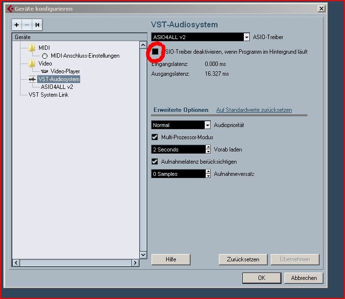

Hallo Daniel,
erstmal zu Punkt 2.
Da wirst Du wohl die Funktion " ASIO-Treiber im Hintergrund deaktivieren " angeschaltet haben.
Wenn Du das Häkchen weg machst,sollte es gehen.
Zum ersten Punkt,kann ich nur raten.
Du musst im Inspector der Audiospur den Monitorbutton klicken.
Dann hörst Du deinen Gesang mit dem Effekt.
