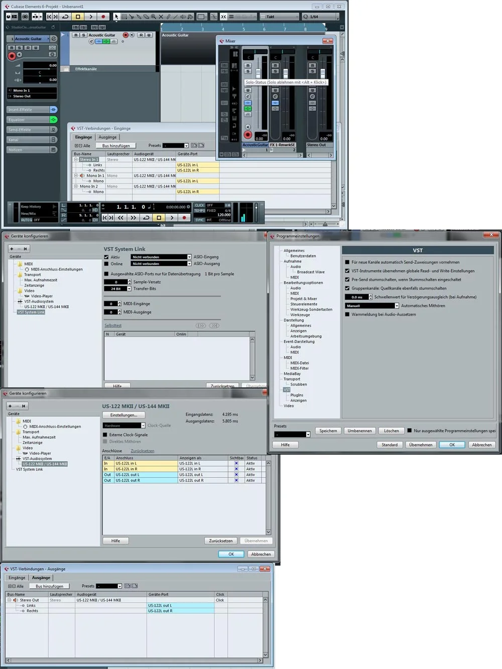

Ok, ich habe hier mal alles "gescrennshooted" was ich für wichtig halte. Evtl. offenbart sich meine Dummheit damit.

deaktiviere mal den VST System Link. Den brauchst Du nir, wenn Du mehrere rechner verbindest.
Reaktionen: ronnic
So wie Du es eingestellt hast, sollte Cubase Dein Signal aufnehmen.
Wenn Du es ohne Aufnahme hören möchtest, musst Du nur auf das kleine Lautsprechersymbol in der Spur klicken.
Reaktionen: ronnic
So, erst mal allen vielen Dank für die Mühe. Jetzt hats gefunzt. Es war noch ein Routing fehler im Mixer (Hall doppelt durchgeschleift) .... aber jetze kann ich wieder Mucke machen.
