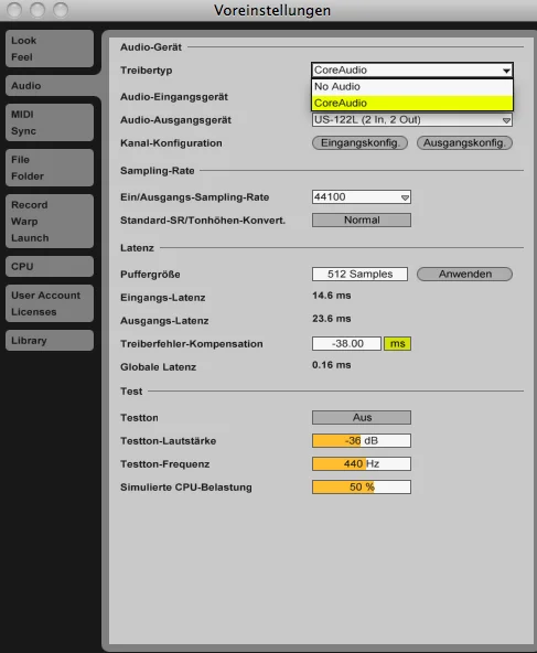

Dann ist aber die Frage für mich noch offen, wie ich die Latenz in live einstelle?
Auch trotz fernheilung...
Voreinstellungen - Audio
Treibertyp ASIO wählen, den Tascam*-Asio-Treiber als das dazu passende Audiogerät wählen, dann solltest Du der Schaltfläche Einrichten zum ASIO-Dialog von Tascam* kommen. Von dort aus weiter wie in der Tascam Bedienungsanleitung.
Das von Dir beschriebene ist laut Tascam nicht mit dem SnowLeopard und Ableton möglich...
Es heisst bei Tascam auf der Seite...., dass bei den aktuellen Treibern die Latenz in den jeweiligen Programmen bestimmt werden soll. Die ControllPanel Funktion würde nicht Unterstützt werden...
Wäre ja auch Quark. ASIO kommt aus der Windows-Welt. Das mit dem Logic (=>Mac) oben habe ich überlesen, sorry.
Klar, die Puffergröße stellst Du direkt ein. Die daraus resultierende Ein-/Ausgangs-/Globale Latenz gibt der Treiber an. Wenn der Tascam Treiber keine bessere globale Latenz hinbekommt, dann ist das wohl leider so.
Aber mit der Treiberfehler-Kompensation willkürlich die globale Latenz drücken zu wollen, ist ein Lotteriespiel. Um den Treiberfehler regelrecht auszumessen und den korrekten Wert zu ermitteln, gibt es in der Hilfeansicht unter "Alle integrierten Kurse anzeigen" einen Kurs "Kompensation des Treiberfehlers" mit zugehörigem Live Set, bei dem Du ein Line Out Deiner Hardware mit einem Line In verbinden musst, dann wird ein Sample abgespielt und in eine andere Arrangementspur aufgenommen. Der Versatz, der dabei entsteht ist der Treiberfehler.
Wenn Du den ermittelten Wert in das Feld für die Treiberfehler-Kompensation trägst, sollten Aufnahmen von analogen Inputs anschließend synchron aufgezeichnet werden.
