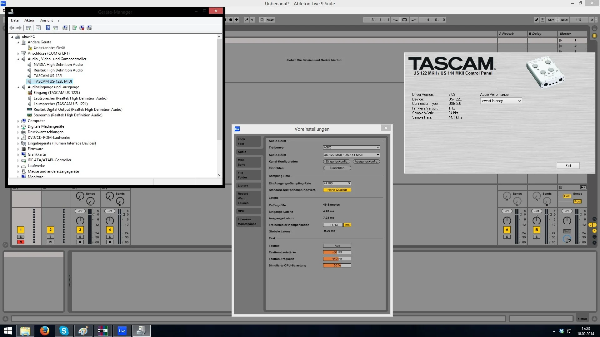

Dazu muss ich sagen den 2.03 Treiber bekommt man nur auf der US Seite von Tascam, ich habe die Firmware aktualisiert und es hat nichts gebracht. Habe auch den MK2 Treiber installiert und das geht auch nicht. Ich habe dann um die Beta 2.04 Version gebeten und bislang keine Antwort bekommen... Ich habe ihm auch das Bild mitgeschickt:
