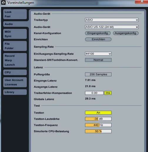

Dann Ableton* hochgefahren und die Audio Optionen aufgerufen. Da erscheint auch Asio als Treibertyp und das Asio US 122 als Audiogerät. Schon mit der Gitarre in der Hand wollte ich voller Vorfreude meine Idee aufnehmen, aber nichts geschah. Kein Input Signal bei Ableton*. Kein Testton. So funktioniert das Interface einwandfrei und ich höre auch meine Gitarre und alles, aber in Ableton* kommt nichts an. Habe das Gerät schon neu installiert, in der Hoffnung, dass es nun alles glatt geht. Aber nüscht is.

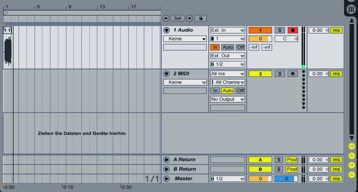

haste bei der audiospur in ableton den input auf den richtigen eingang geroutet?
danke für den schnellen Kommentar.
Kann bei der Audiospur mein Interface gar nicht auswählen, da geht nur keine, Fades oder Mixer. Wie gesagt, höre ja noch nicht mal den Testton...
kannste im audio from menü nix auswählen?
schau mal nach, ob du das dropdownmenü (bei mir steht da die 1) ausklappen kannst und ob da irgendwo ein signal ankommt
ansonsten mal in den ableton einstellungen die audio-eingangskonfiguration checken - evtl sind die eingänge deaktiviert !?

kann da leider nichts auswählen.

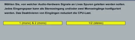

eingänge sind aktiviert. ich weiß ja eigentlich wie es aussehen müsste, da ich es ja schon alles auf dem Laptop zum Laufen gebracht hatte...
hier die bilder ...

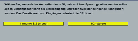

okay ich bin ein Stück weiter..
du hast mich doch auf die richtige Spur gebracht. Ein Klick später kommt das Signal nun rein aber abhören kann ich nichts...
komisch, mit den einstellungen sollte es normalerweise funktionieren.
wüsste jetzt auf anhieb auch nicht was du noch versuchen könntest - aber evtl hat ja hier jemand noch einen weitergehenden rat!
greetz
mit abhören meinst du jetzt normales playback? oder meinst du monitoring?
fürs monitoring hat das tascam einen monitormix-regler (zumindest bei meinem us-122mk2)
Monitoring läuft. ich kann das aufgenommene nicht hören.

in der Audio4 .png Inder Auio1 Spur sollte Auto stehen und drunter Nicht
Externout sondern Master stehen .
Eingangskonfig. ist ok Ausgangskonfig richtig eingetellt?
