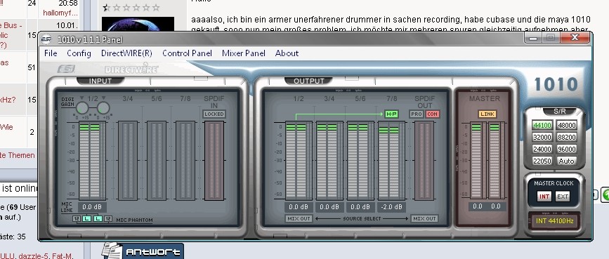

nach der installation müsstest du doch das ma10 pan haben.
mach das mal auf.
wenn du da was angeschlossen hast dann müsstest du, wenn du ein signal reinschickst (vom mixer oder n schlagzeugmikro direkt) da ein auschlag auf dem jeweiligen kanal zu sehen sein...
ist das schon der fall?

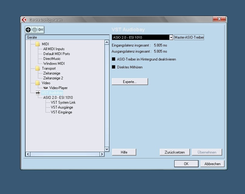

dann musst du in cubase unter geräte konfigurieren den [g=12]asio[/g] treiber der maya 1010 auswählen. dann drückste F4 und dort kannst die kanäle dann einstellen.

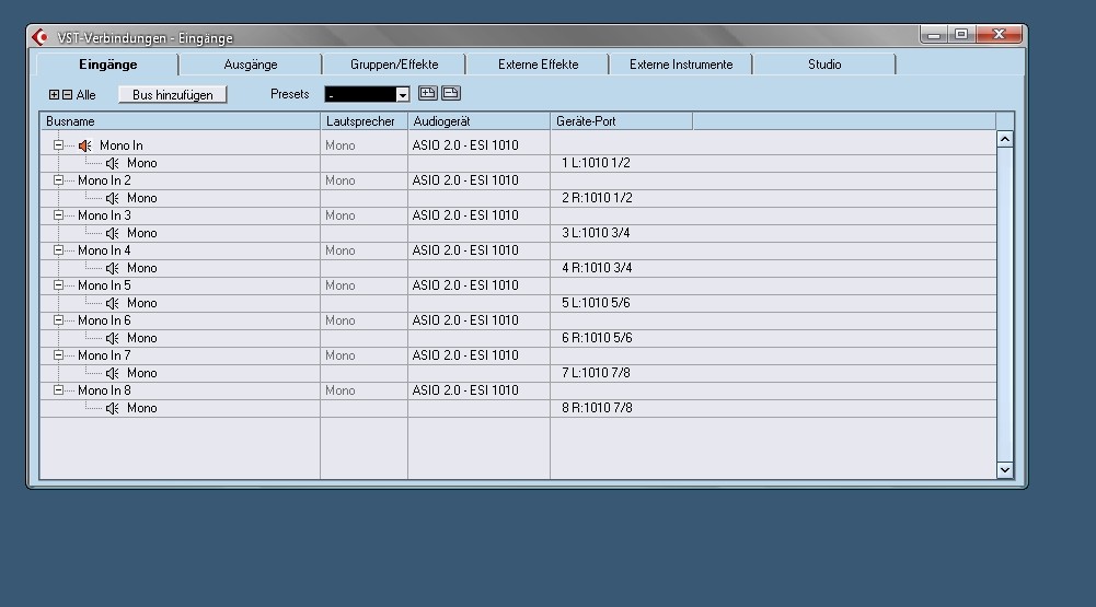

bei eingänge fügst du nun mit "[g=183]bus[/g] hinzufügen" nen mono [g=183]bus[/g] hinzu und wählst dann rechts den kanal den du zuweisen möchtest...

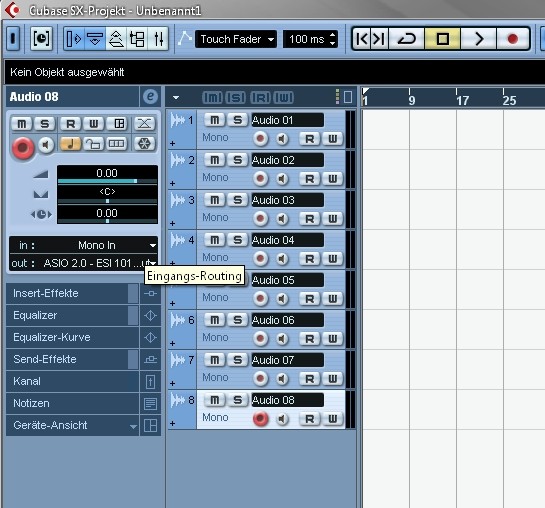

das machste solange bis du alle kanäle hast die du willst und dann müsstest du auch schon ein signal bekommen in cubase. vorausgesetzt du stellst beim input der einzelnen recording spuren die kanäle dann ein.

nuja dann bin ich auf neues projekt habe DEFAULT ausgewählt, dann habe ich nen audiochannel erstellt (mono) nuja das habe ich dann 8 mal gemacht (so viel habe ich im momm angeschlossen, nun ja und nun müsste ich doch eigentlich irgentwo nen eingangspegel sehn, ich habe schon überall rumgeclickt und und und, aber es kommt nix, auch wen ich auf recorden geh nimmt er nichts auf, aber bei in und out ist die sound card eingetragen.

also am besten erstmal mit dem ma1010pan prüfen ob wirklich n signal ankommt ...
kommt eins an? siehst du da nen pegelausschlag auf dem softwaremixer (bild unten)?
ansonsten häng ich mal n paar bilder an wie das alles so aussehen sollte, in deinem fall, bei cubase...
