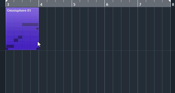

Das kannst du z.B. mit den Event-Anfassern bewerkstelligen: Rechts (mittig) befindet sich die dortige Kopierfunktion an jedem Event:
Alternativ: Event auswählen, STRG+D
oder gewünschte Anzahl Kopien eingeben/virtuelle Events erzeugen: STRG+K
Die Kopierfunktion habe ich schon entdeckt. Was ich meine, ist, ein Pattern in der Länge zu strecken, also wenn es ursprünglich 4 Takte lang ist, es so zu strecken, dass es 8 Takte lang ist.
