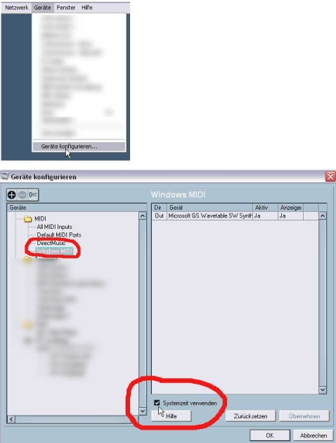

Du musst bei allen Midiports, die Dir angezeigt werden, den Haken bei Systemzeit verwenden machen.
Danke für den Tipp! Aber die Checkbox wie sie dein Pic zeigt, habe ich leider nicht. Bei mir siehts so aus:
<img src="http://homerecording.de/cache/50576_47ed4930c4fff.jpg"/>
Abgefahrn. Ich hab nur SX 1.0.6. Deins sieht eher nach 3.0 aus, oder so...
