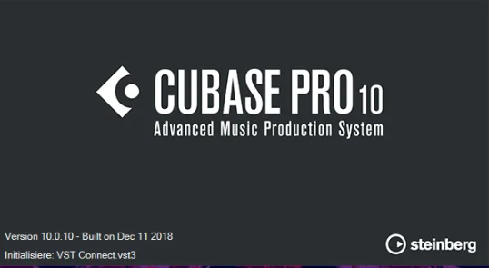

Die Überschrift sagt eigenltich alles. Ich starte Cubase und so bleibt er hängen:

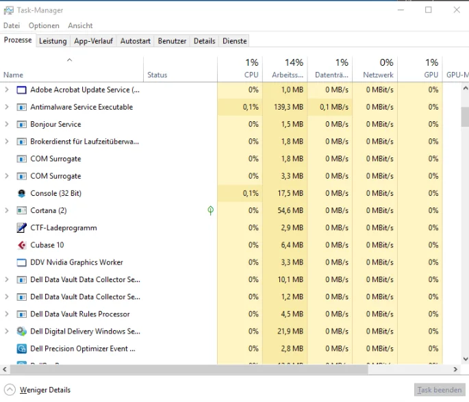

Über den Task Manager muss ich dann den Task beenden. Wenn ich dann Cubase neu starte passiert überhaupt nichts, nichtmal das Startild (s.O.) kommt. Nur im Task Manager geht ein Cubase Task auf:
Ich muss erst den Computer neu starten, dann geht es wieder. Wobei nach dem Neustart sehr oft der eLicenser nicht erkannt wird.
