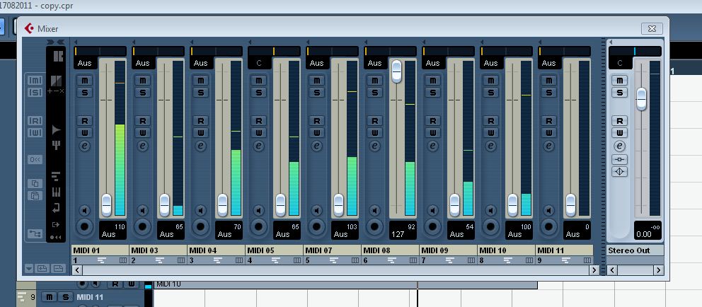

Poste mal einen Screenshot vom Mixer!
Okay, hier der Screen. Dazu muss ich noch Anmerken, dass alles Fader, die ganz unten sind, im Originalzustand sind, also die habe ich nie "angefasst"
