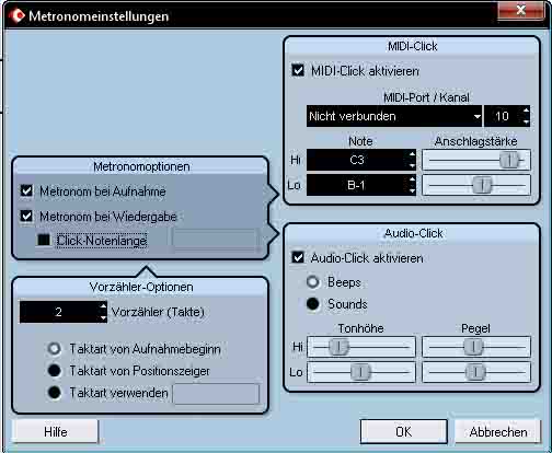

Click ist im Transportfeld aktiviert und unter den Metronomeinstellungen müsste auch alles stimmen. Das mysteriöse ist ja, dass der Click bis vor kurzem problemlos funktionierte und plötzlich, ohne mein aktives Zutun, nicht mehr!! *staun*
dort wo "nicht verbunden" steht, sollte Deine Soundkarte drin stehen...
vlt. Treiber aktualisiert oder wat Ähnliches
Naja irgendwo las ich letztens den Spruch: Computer lösen oftmals nur Probleme, die es ohne sie nicht geben würde
Da wo "nicht verbunden" steht, das betrifft ja nur den [g=32]Midi[/g] Eingang. Das [g=64]Metronom[/g] was mir fehlt und was schon mal da war, war das was kommt wenn man einfach nur Click in F2 aktiviert und dann aufnimmt.
