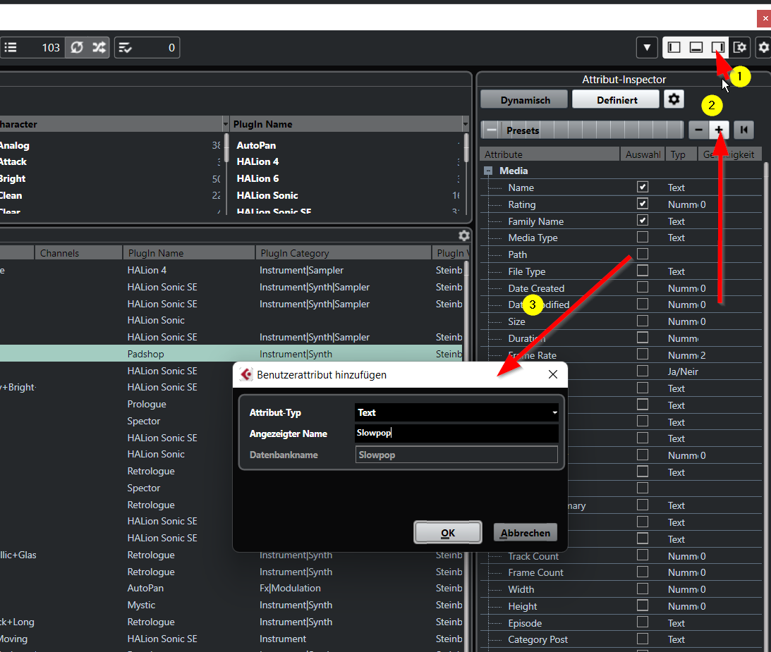

Hierfür wären die Tags ganz sicher interessant. Du kannst auch eigene Tag Attibute, Namen Gruppen z.B. "Halftime Pop" erstellen und auf deine betreffenden Samples anwenden und diese so zusammen aufrufen lassen. Bin gerade unterwegs, aber es geht.
...die Einstellungen dazu findest Du hier:
Zum besseren Verständnis: Du kannst "in der Mediabay" nichts speichern, sie ist also nicht vergleichbar mit einer Ordnerstruktur Deines Betriebssystems. Die Mediabay ist "nur" eine mächtige Datenbank, die Deine Dateien verwaltet.
Tausend Dank, Genau so etwas hab ich gesucht und dank dir jetzt auch gefunden. Absolut gut
Fantastisch! Ich danke auch dir vielmals, so klappt das perfekt
