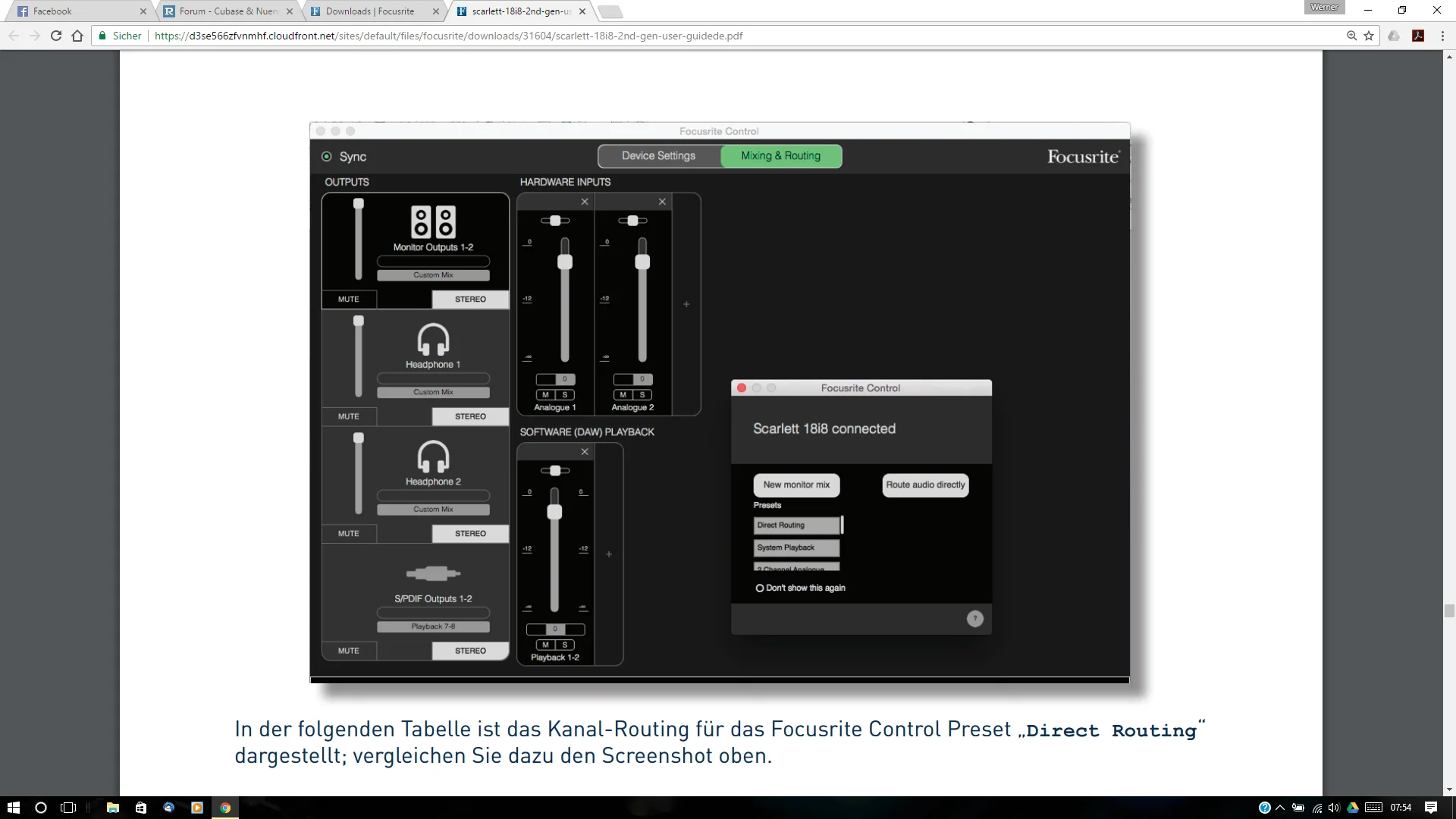

Hast du in der MixControl alles richtig am Start, also bei Monitor Output 1 und 2 dem DAW 1 und 2 Ausgang vom Controlroom oder Mixbus. Im Scarlett Mix Fenster sollte da entweder Mix1(L) und Mix1 (R) oder DAW1 und DAW2 stehen
wäre es mixcontrol, beträfe es auch reaper, systemsounds, garageband. dass das nicht der fall ist, hat er hier alles richtig und würde in cubase nicht zu einer fehlermeldung führen, da es ausserhalb cubases ist.
