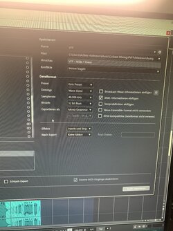

Hallo zusammen, vielleicht banal, aber ich habe folgendes Problem beim Exportieren: Ich habe Monospuren in Cubase 13 pro, die im Projekt gepannt sind und die ich mit Panning exportieren möchte. Die Einstellung seht ihr im Foto. Tja…es kommt eine Monospur raus, aber die liegt genau in der Mitte, das Panning ist weg…wo liegt der Fehler?

Wie so oft, beim Anwender. ;-) Kurz gesagt, das geht nicht in mono.
Wenn Du die nach links, oder rechts im Panorama verschiebst, brauchtst Du ja zwei Wiedergabequellen, um das abzubilden. Dadurch wird sie akustisch quasi stereo. Z. B. ein bischen links und ganz viel rechts.

Heieiei…🫣 Also Stereospur exportieren mit Insert, dann läuft es, oder?

Wenn ich das richtig verstanden habe, möchtest du einen Stereomix beim Export erhalten.
Dazu muss du in Cubase " Èxportieren als: "Interleaved " selektieren.
Dann klappt es auch
1. Den Export nicht als Mono-Downmix, sondern als Interleaved
2. NICHT 32-Bit, sondern 24 Bit (ist zwar nicht Fehler-Ursache, ergibt aber meistens keinen Sinn)
