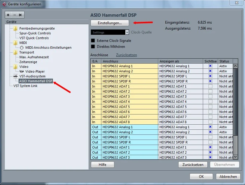

Was wird Dir genau im „Geräte konfigurieren“-Dialog angezeigt (siehe Bildchen)?

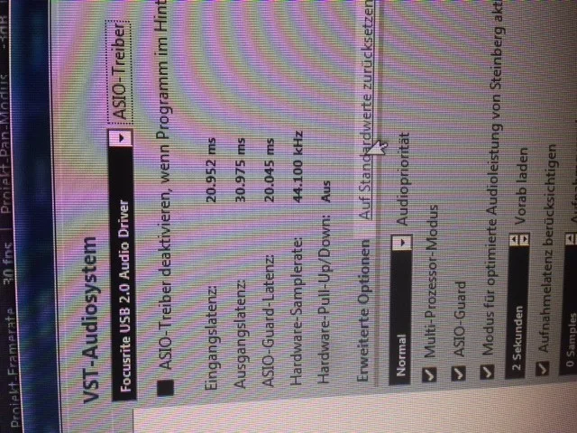

So sieht es aus bei mir in den Einstellungen
Sorry es lässt sich nicht drehen :-(
Klar 50ms. Das höre selbst ich. Buffersize runter.

Ja kenn das Snipping tool ...sorry der PC steht in unserem Aufnahmeraum und da hab ich kein Internet - also gleich kein Snipping Tool drauf- ergo Riesentheater...
Danke für den Tipp mit Paint.
Alles klar, viel zu hohe Latenz!
Geh auf den 1. roten Pfeil. Da steht bei Dir vermutlich „Focusrite* USB 2.0 Audio Driver“.
Dann den „Einstellungen…“ Button drücken und dort die (ASIO-)Buffersize auf max. 256 stellen…

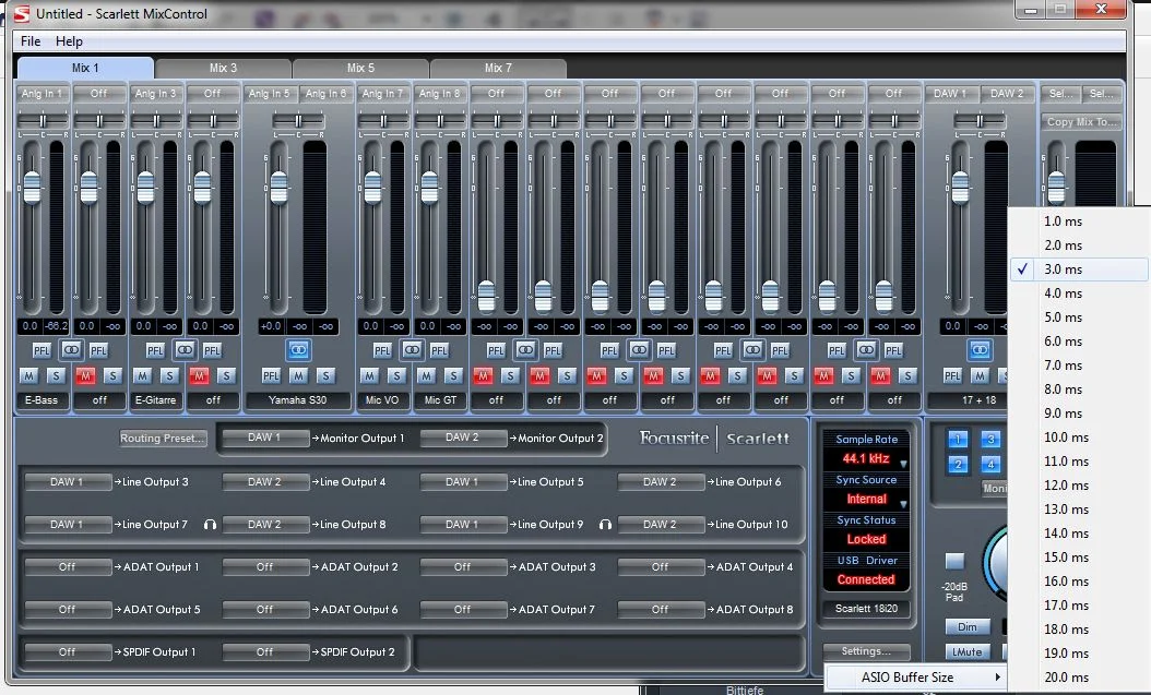

In MixControl muss das dann so aussehen (max. 3ms einstellen, besser 2 oder 1ms, wenn der Rechner mitmacht):
Reaktionen: Wishbone und painkilah
