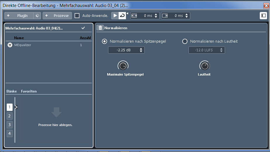

Moin Loide,
ist das ein Bug? Wenn ich mehrere Audioevents markiere und per F7 den Prozess Normalisieren hinzufüge, gibts gar keine Buttons mehr zum übernehmen?
Ich arbeite sehr viel mit DOP in Cubase.
Und konnte schon einge Merkwürdigkeiten feststellen:
1. Man markiert bspw. 10 Events gibt -7dB Spitzenpegel für Normalisierung ein, und ein paar Events werden nicht bearbeiten, andere schon.
Das passiert immer mal wieder wieder, eher selten, aber es passiert
Ob mit Auto-Anwenden Option oder manuell
2. Ab und zu kann ich mich erinnern war der Button Verwenden nicht da, wenn Auto-Anwenden nicht markiert war.
Reaktionen: oati und ModulationMatrix

Naja meine Anfrage ist ja ernst. Wenn
Ist das jetzt ernst gemeint? Okay, scheint in dem Fall so zu sein dass das DOP Feature nicht ganz bullet proof ist.
Eine Ursache konntest du dafür aber nicht finden?
PS: Threadtitel mal wieder ordentlich gemacht :schaem:
Yepp, ist ernst gemeint.
Nein, für mich gabs keine nachvollziehbaren Gründe.
Ich habe das aktuell immer auf Auto-Anwenden, und seit geraumer Zeit funktioniert das jetzt, allerdings schaue ich immer nochmal nach ob das auch wirklich passt.
Es könnte auch damit zu tun haben, wenn man mehrere Prozesse auf dem Event schon angewendet hat.
Meistens funktioniert es ja.
Reaktionen: oati, Glutamatjunkie und ModulationMatrix
