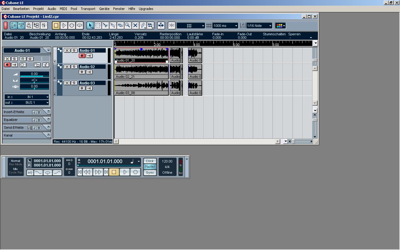

Ok hier ein Screenshot von der Aufnahme die ich gemacht habe
ihr seht auch die Unterbrechungen. Hoffe ihr könnt mir helfen.

shit, da sieht man auch nichts, scheint soweit in Ordnung zu sein.
Kontrolliere doch mal deine Programmeinstellungen (Datei - Programmeinstellungen)
...bei der Aufnahme, erscheint in der Markerleiste(direkt über der erten Spur)
ein grünlicher Strich? Wenn ja, dann verlängere doch diesen mal.
Es könnte vielleicht sein, dass du von der Soundkarte Dropouts bekommst und deshalb die Aufnahme gestoppt wird.
Hast du denn die [g=12]ASIO[/g]-Treiber für deine Soundkarte gewählt?
Hast du außerdem den aktuellsten [g=7]Patch[/g] sowohl für Treiber als auch für Cubase?
