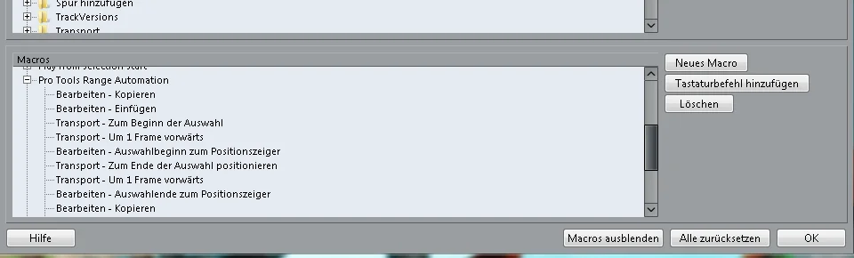

Diesen Weg will ich Euch nicht vorenthalten und habe dazu die einzelnen Schritte übersetzt und aufgeschrieben und als Screenshot und "Pro Tools Automation Macro.txt" in den Anhang befördert.(>Copy&Paste)

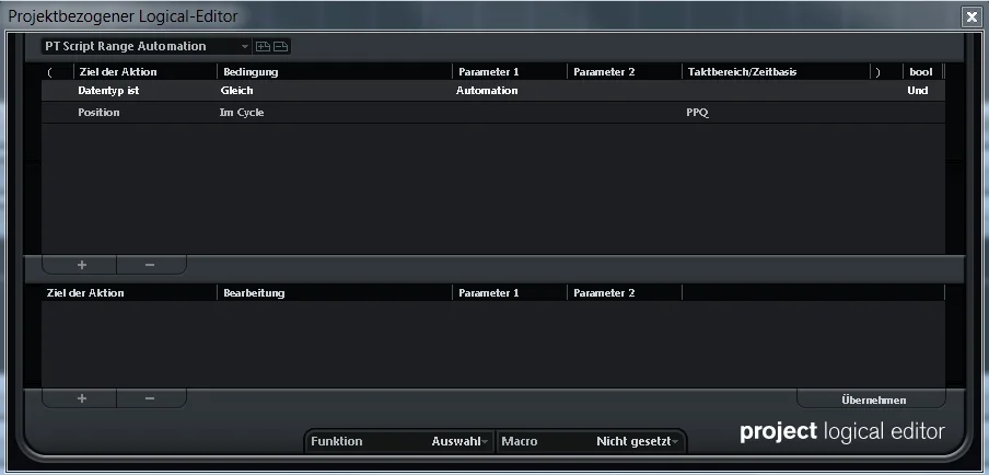

1. Projektbezogenen Logocal-Editor öffnen (zu finden unter:Bearbeiten)
2. Im oberen ersten Abschnitt (folgendes eingeben:
Dateityp// ist gleich //Automation
Position // Im Cycle// PPQ
3. im Unteren mittleren Bereich
Funktion//Macro: nicht gesetzt
4. Das ganze oben mit dem Plus (+) als "Preset speichern". ->Übernehmen->Schliesen

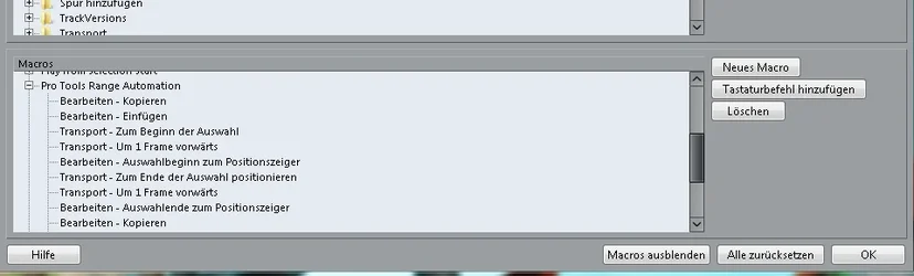

5. Die "Tastaturbefehle" öffnen und "Macros anzeigen" klicken (Datei->Tastaturbefehle)
6. "Neues Macro" (unten unter "Macros" wird ein neues Feld hinzugefügt)
->"Pro Tools Range Automation/Bereichs Automation" o.ä. benennen und makieren (Mauszeiger darauf)

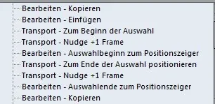

7. Nun oben in die Suchleiste gehen und folgende Punkte/Wortlaute eingeben/suchen:
Kopieren (unter Bearbeiten zu finden)
Einfügen (unter Bearbeiten zu finden)
Zum Beginn der Auswahl (unter Transport zu finden)
Um 1 Frame vorwärts (unter Transport zu finden)
Auswahlbeginn zum Positionszeiger (unter Bearbeiten zu finden)
Zum Ende der Auswahl positionieren(unter Transport zu finden)
Auswahlende zum Positionszeiger (unter Bearbeiten zu finden)
Locatoren zur Auswahl setzen(unter Transport zu finden)
Auswahlwerkzeug(unter Werkzeug zu finden)
Projektbezogener Logical Editor-Presets->(hier den Namen des zuvor erstellten Presets wählen)
8. Die folgende Funktion nun mit einem Shortcut versehen (ich habe des Workflows wegen STRG+Y genommen-STRG+< ist meine zweite Variante für "Auswahlbereich"-hat die Nummer "2"
9. Alles schließen und einen Pro Tools Workflow in Cubase folgendermaßen umsetzen.
10. Vorgehensweise: Automationsspur öffnen->Auswahlbereich-Werkzeug wählen (STRG+< oder "2") den gewählten Shortcut für das erstellte Macro wählen (STRG+Y):
11. im nun entstandene Bereich wie gewohnt die HOTRIZONTALE Automations-Linie wie gewünscht bewegen.

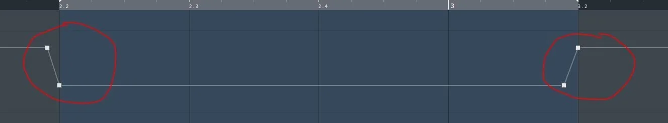

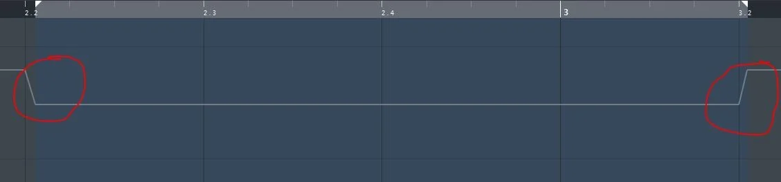

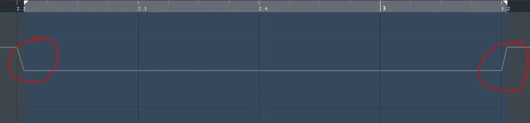

interessant.kanne die methode und hätte schwören können das es viel mehr schritte sind,aber es ist nur ein schritt (klick) mehr als wenn ich das makro ausführe.es kommt mir aber mit den makro viel schneller vor bzw geht es leichter von der hand. hab jetzt das makro nach etlichen versuchen für mich umgebaut.
im ersten bild der automationlinie ist das ursprüngliche makro aus dem ersten post abgebildet und im zweiten bild mein makro. der unterschied sollte klar sein :)
vielleicht sollte ich noch dazu schreiben das mein auswahlbereich von 2.2.bis 3.2 ging
