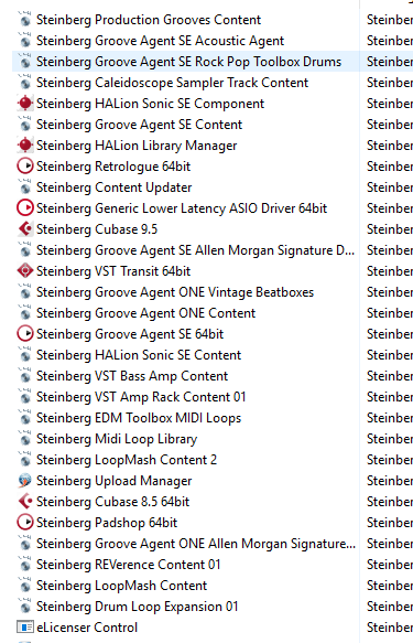

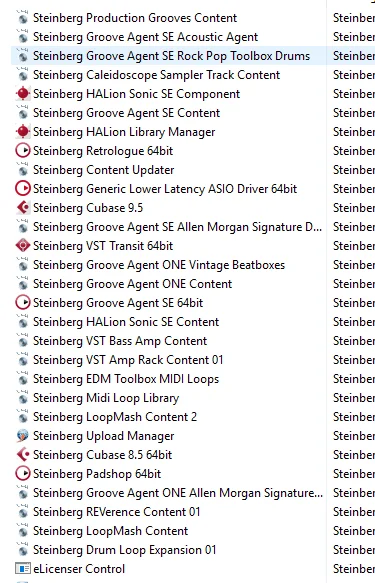

Schau mal unter Windows "Programme und Funktionen" was da zu Padshop aufgelistet ist:
Bei mir steht "Steinberg* Padshop 64 Bit".
Reaktionen: KDthe2nd
  • #47
Bei mir steht "Steinberg Padshop 64 Bit".
hier ebenso
