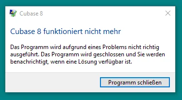

Cubase 8.5 stürzt gleich beim starten mit einer Fehlermeldung ab.

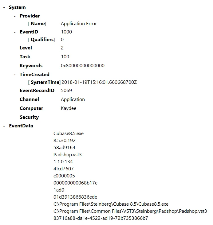

Verwaltung --> Computerverwaltung --> Ereignisanzeige --> Windowsprotokolle --> Anwendung / System
Dort nach den Fehler suchen und das Protokoll / Code auslesen.
Wenn du Glück hast sagt er dir, was genau das Problem/den Absturz verursacht hat.
Gruß
TheNoob
Reaktionen: KDthe2nd
Danke Noob!
wüsste aber nicht, wie man das als Laie (Ich) lesen sollte...
hier mal der Bericht.
Padshop macht wohl Stress, wüsste aber nicht welchen, wurde schließlich Neu installiert.. Hmm

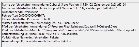

Entfern mal die Padshop.vst3 (Vorletzte Zeile deines Screenshots) und guck ob Cubase startet. Mach aber eine Kopie von der Datei, nicht einfach löschen ;)

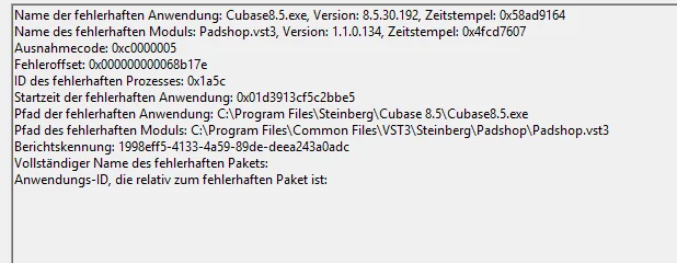

hab die mal raus genommen. bleibt an selber Stelle hängen
Absturzbericht sieht seltsamerweise gleich aus, wie der zuvor?!
