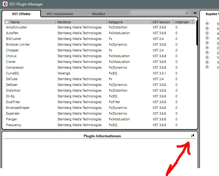

abschließend auf folgenden Button gedrückt:

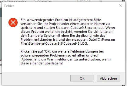

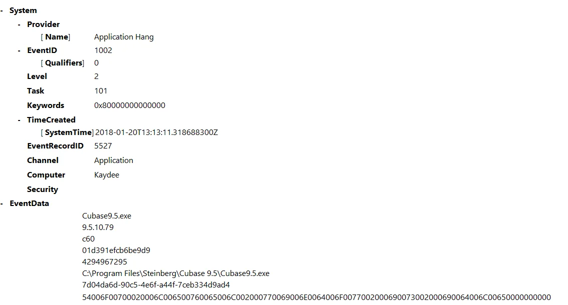

Absturz, weil der fu**ing Padshop wieder mal hängt, siehe:
Bericht ist leider nicht aussagekräftig:

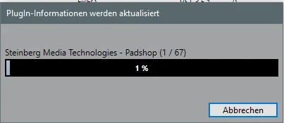

* 9.5 gestartet, keine Probleme > Plugin Manager > im Reiter Blacklist > Informationen aktualisiert > hängt bei Padshop > freeze.
