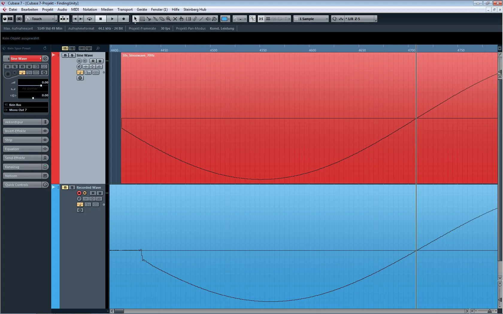

Als erstes konnte ich sehen, dass das aufgenommene Signal in ein Delay von 92 samples (bei 44.1 kHz) hat (siehe Screenshot 01). Wie man dort sehen kann, habe ich die aufgenommene Spur so verschoben, so dass sie exakt mit der originalen Welle übereinstimmt.
Ok, diese Latenz kann ich mir erklären. So weit so gut.

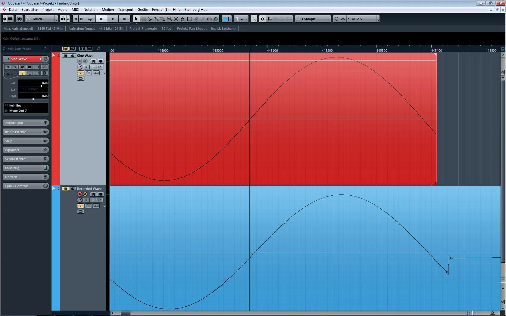

Wenn ich dann jedoch ans Ende der 10 s Aufnahme schaue, stelle ich zu meiner Überraschung fest, dass sich das aufgenommene Signal (blaue Spur) relativ zum Original verschoben hat (siehe Screenshot 02).
Damit habe ich überhaupt nicht gerechnet und mir fällt auch gerade keine Erklärung dafür ein.

Ist dass im zweiten Bild ein DC Offset? Ich meine nach dem Glitch...

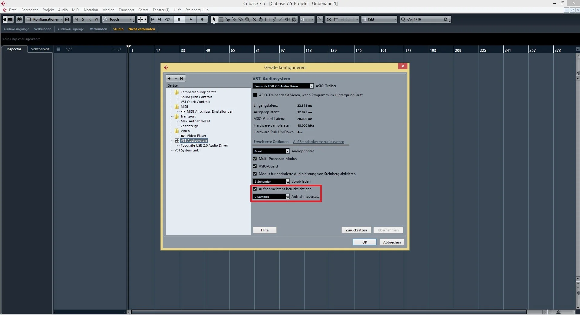

Hast du "Aufnahmelatenz berücksichtigen" aktiviert?
Hat bei mir das Problem gelöst.
lg
